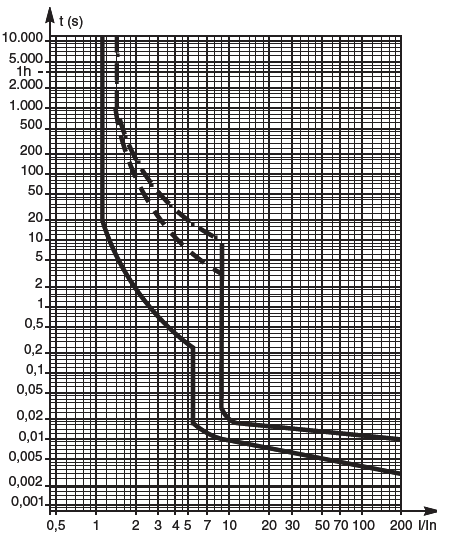

Hola a todos el tema se trata de la selectividad de los magnetos.
Resulta que mirando las curvas de disparo de los magnetos veo que se solapan y no consigo un selectividad.

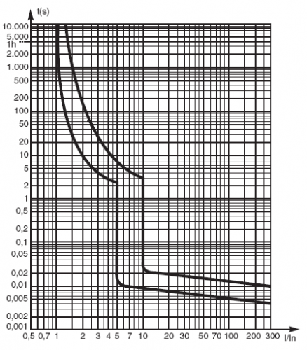

Por poner un ejemplo grafico la curva ICP de Schneider multi 9 se solapan con otra del magneto k 60 N curva C, que al poner un interruptor de este tipo como IGA o como protección para otro circuito, resulta que no garantizo una selectividad.
Intentaré poner un enlace de los equipos ,pero en las curvas del fabricante se reflejan tres curvas de ICP donde se ven una curva de línea continua ,línea discontinua y línea discontinua con puntos.
En la curva del magneto K 60 N curva C si nos fijamos el interruptor a tres veces la nominal se abre a un tiempo de 4 segundos, cosa que en la curva ICP 0,5 segundos por que yo elijo la curva de raya continua , no sé si me explico. :|

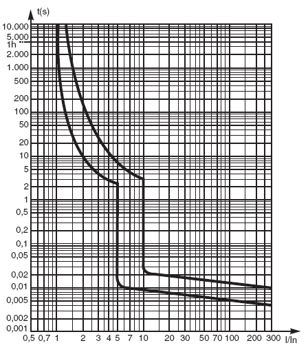

En mi opinión, conseguir la selectividad en una vivienda con una potencia contratada "normal" es imposible ya que la curva de disparo del ICP es muy corta. Y tiene su lógica, ya que se trata de que no consumas más de lo que debes.
A continuación pongo las curvas de los magnetotérmicos que citas para que se vea más claro.
Curva ICP M
Curva K60N C

En cuestión del enunciado, decir que los ICP se fabrican bajo una norma UNE, y todos los ICP deben cunplir esa norma sea del fabricante que sea.
En referencia a esa norma la norma, define unos parámetros de tiempo y corrientes.
Pues bien, cada fabricante fabrica una series de magnetos, ya pueden se pequeños a mayores, pero queda a criterio de la persona que lo elija la responzabilidad de elegir bien, y es que cuando elegimos un PIA debemos fijarnos que la curva del PIA se distancie lo más posible a la del ICP, para evitar que se solapen.
El tema en PIA esta peludo, por que la curva ICP es muy similar a las demás,y es que si diseñamos una instalación grande las diferencias entre ICP y PIA se distancian, y es más fácil hacer selectividad, además que los fabricantes ,tienen unas tablas de selectividad con sus productos.
Pero en cuestión de viviendas como está legislado por REBT eso es lo que hay, por ejemplo en una vivienda de grado de electrificación básica, el circuito número tres que pertenece a horno cocina lleva un PIA de 25, y el ICP para es grado de electrificación es de 25 amp por lo que es muy posible que un problema en ese circuitos se abran los los dos. ;)
