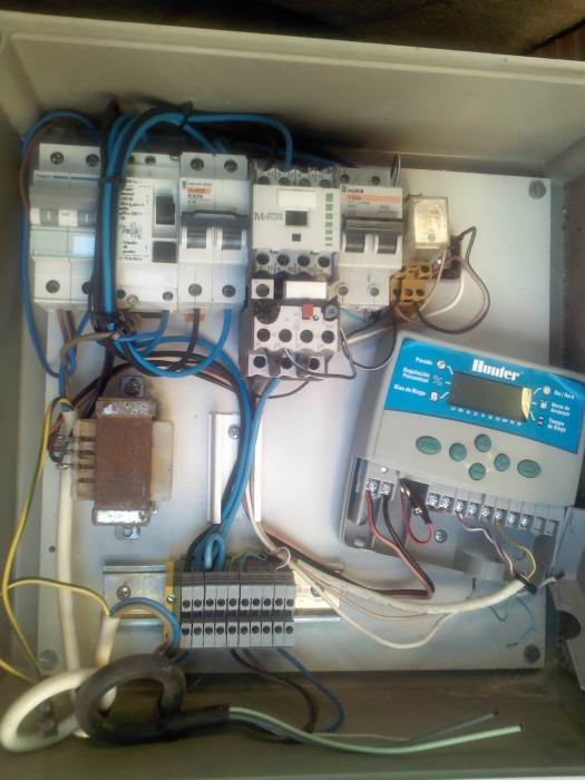

Saludos, soy nuevo en este foro.
Tengo un problema
Estoy en una casa de alquiler y tengo una caja eléctrica con unos magnetotérmicos y un aparato para programar el tiempo de regado en aspersores.
El problema ha venido cuando al hacer el test, han saltado los magnetotérmicos como es normal.
Y mas tarde ..ya se sabe, para que tocas si no sabes para que funciona.
Pero por curiosidad he tocado un botón rojo que ponía test también y el aparato ha dejado de funcionar, no funciona.
He intentado de todo y no se que hacer... os paso una foto para indicaros como es la caja y que botón he tocado.
Gracias de antemano.

Hola. Creo que as desconectado el rele termico, vuelve a pulsarlo tienes que rearmarlo. Yo instalo riegos por si tienes mas dudas..

hola, como bien dice el compañero, has accionado el boton rojo del rele termico. Si te fijas, al lado hay una pieza azul con endiduras para destornillador de estrella, y que tiene forma de flechita apuntando hacia la M, giralo para que apunte hacia la A para que tenga rearme automatico y pueda seguir funcionando.

Lo he puesto en la A y se ha oído un clack...pero la pantalla sigue apagada.
Creo que el clack ha sido el rele pero ahora esta algo oscuro y no puedo asegurar nada, lo que si puedo deciros es que la pantalla esta K.O

vale, baja todos los termicos y el diferencial, saca el rele del zocalo( el que esta a la derecha de arriba), pon otra vez presionando bien y sube todos los magnetotermicos y el diferencial

POR FIN!!!!!!!!!!!!
Eres el puto amo, todos lo sois!
No se que haríamos sin gente que ayuda!
Gracias!ha vuelto a funcionar y todo ok...a partir de ahora me lo pensare dos veces antes de tocar botoncitos... lo consultare aquí
