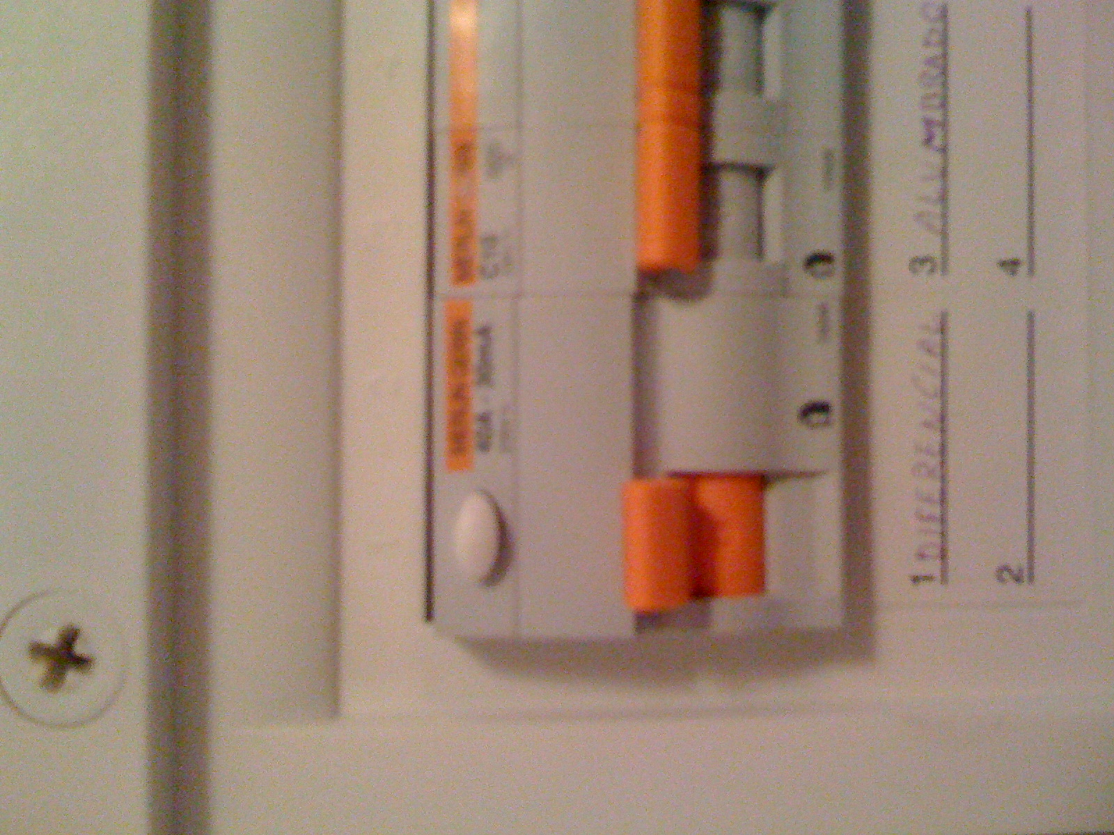

Hola, me salta el diferencial, el de la foto, me salta sin mas, muchas veces salta cuando no hay nadie en casa, y alguna vez cuando lo armo me salta el de enchufes, pero solo a veces, no siempre. Es un Merlin Gerin 40A 30mA Que puedo hacer?
este es el diferencial

buenas, si se te salta el magnetotermico de los enchufes creo que alli tienes la averia desconecta todo lo que tengas en los enchufes y si te sigue saltando mira uno por uno que alguno de los cables estara flojo o quemado,empieza por los enchufes que conectes lo que mas consume, un saludo.

Mira a ver si has conectado ultimamente aparatos electronicos, por que pudieran verter a tierra alguna corriente, que es normal, algun cambio que hayas podido haber hecho en la instalacion, etc. Si dices que dispara aún cuando no hay nadie osea que no conectas nada mira a ver los electrodomesticos como por ejemplo lavadora (las resistencias que calientan el agus pueden dar ploblemas).

O el frigorífico. Es un clásico..

Hola mienri, puede ser q el problema no esté en tu casa, despues de revisar lo q te han dicho los compañeros si te sigue saltando deberás poner un diferencial superinmunizado para evitar q los defectos aguas arriba de tu instalación t afecten a la tuya, suerte.

Gracias a todos por las respuestas, es un fallo que me ocurre desde que vivo aqui, hace 5 años, o sea que no sera algo nuevo, ahora q dices lo de los electrodomesticos, el enchufe de la nevera lo puse yo, no habia ninguno y yo saque uno desde una caja de empalmes q hay al lado.
Que puedo hacer para saber si viene de ese enchufe?
Pq el frigorifico lleva enchufado desde el primer dia, y el diferencial no salta cada dia, a veces esta semanas en saltar como a veces me salta tres veces seguidas

comprobar el cable de entrada del electrodomestico con por ejemplo una pinza ampreimetrica, si la pinza te marcara algo es que hay derivacion que se va a tierra, lo correcto es que cuando la pones la cantidad de corriente que marque es cero, otra opcion mejor a mi entender es hacer esto pero en el CGMP poniendo la pinza cogiendo fase y neutro de cada circuito, desde hay localizar de cual es y ya una vez sabido coger y buscar la averia en ese circuito. Otra opcion es conectar todo lo que usas e ir cerrando circuitos uno por uno para ver cuando dispara.
