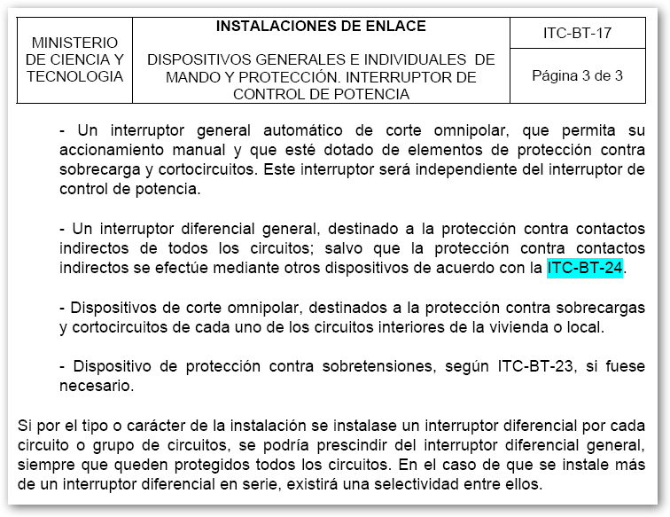

1 ) Abro el REBT por la ITC 48 apartado 2.3 y dice esto.
http://www.coitiab.es/reglamentos/elect ... -bt-48.htm
2 ) Pues bien, al no decir nada relevante del tema,busco la siguiente. ITC 19 apartado 2.8 y dice esto.
http://www.coitiab.es/reglamentos/elect ... -bt-19.htm
3 ) Pues bien me voy a la UNE 20460 4-41 y 4-47, y dice esto.
Esta norma ha sido sustituida por la UNE 20460 -1 .2003

ramon
Registrado: 16 Abr 2011, 18:27
Re: Es obligatorio el diferencial en la bateria condensadore
16 Abr 2011, 18:35
Po supuesto que hace falta protección diferencial, como cualquier otro receptor, además cuando se pasa la inspección oficial si no hay protección indirecta te lo reflejan como defecto grave. Hay muchas instalaciones que no llevan por que supongo que se piensa que como ya hace su funcion que es compensar al fin y al cabo poner una protección es encarecer el producto.

Hola compañeros, no he leido el post completo, sólo las últimas respuestas pero aún así daré mi opinión.
Nostros protegemos con diferencial todos los circuitos que salen a partir del IGA menos los que salen a un subcuadro si está a menos de 2 metros y se encuentra en las mismas dependencias, ya que por esta zona lo permiten por considerarse parte del mismo cuadro.
Cualquier línea que salga, tanto a receptores como subcuadros está protegida por un diferencial general o varios independientes, dependiendo del caso.
En el caso de las baterías de compensación siempre protegidas por diferencial, salvo las que montamos en los centros de transformación para el transformador, siempre que las podamos fijar fuera del alcance de la mano, por ejemplo detrás de la rejilla que protege al transformador.
Hemos pasado muchas revisiones de OCA´s y tras varias consultas con reglamento, APEME, Industria, etc. este es el método que hemos elegido y hasta ahora funciona y nadie nos ha puesto pegas.
