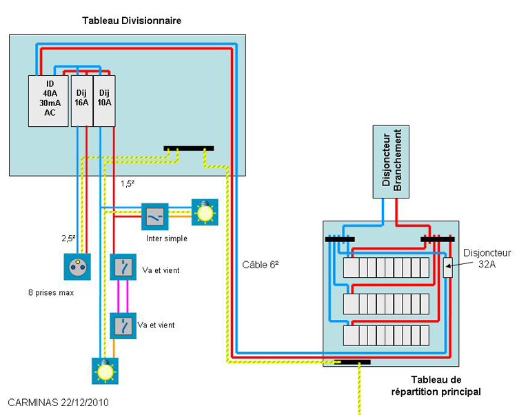

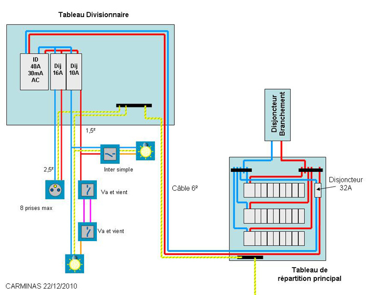

Hola, yo entiendo que los diferenciales están para proteger a las personas, no a la instalación. Dicho esto, yo no veo necesario que deba haber un ID a la salida hacia un subcuadro, cuando dentro de éste subcuadro existirán líneas que tendran sus IDs. Sobretodo si el subcuadro es de plastico. De todas maneras, nunca está de mas poner un ID retardado cuando son instalaciones grandes.
En el caso que nos ocupa, creo que mas que una línea hacia un subcuadro, debería considerarse mas bien como un circuito exclusivo, como el de la secadora que solo es para un aparato, y en este caso sí que debe tener su protección diferencial.
Añado un esquema de los franceses:
