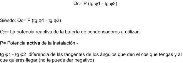

como calculo la potencia
14 Oct 2010, 17:18
como calculo la potencia reactiva de una bateria de condensadores para corregir el factor de potencia a 0,95
y los datos que me dan n l problema son:
559,26watios
220voltios
3734 amperios
y coseno de fi 0,84
avve si me podeis enviar alguna formula para calcularla
muxas gracias de ante mano

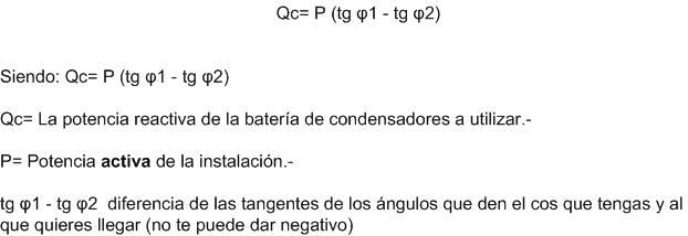

Creo que te podrá valer (aunque un poco tarde, imagino)
