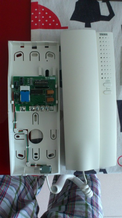

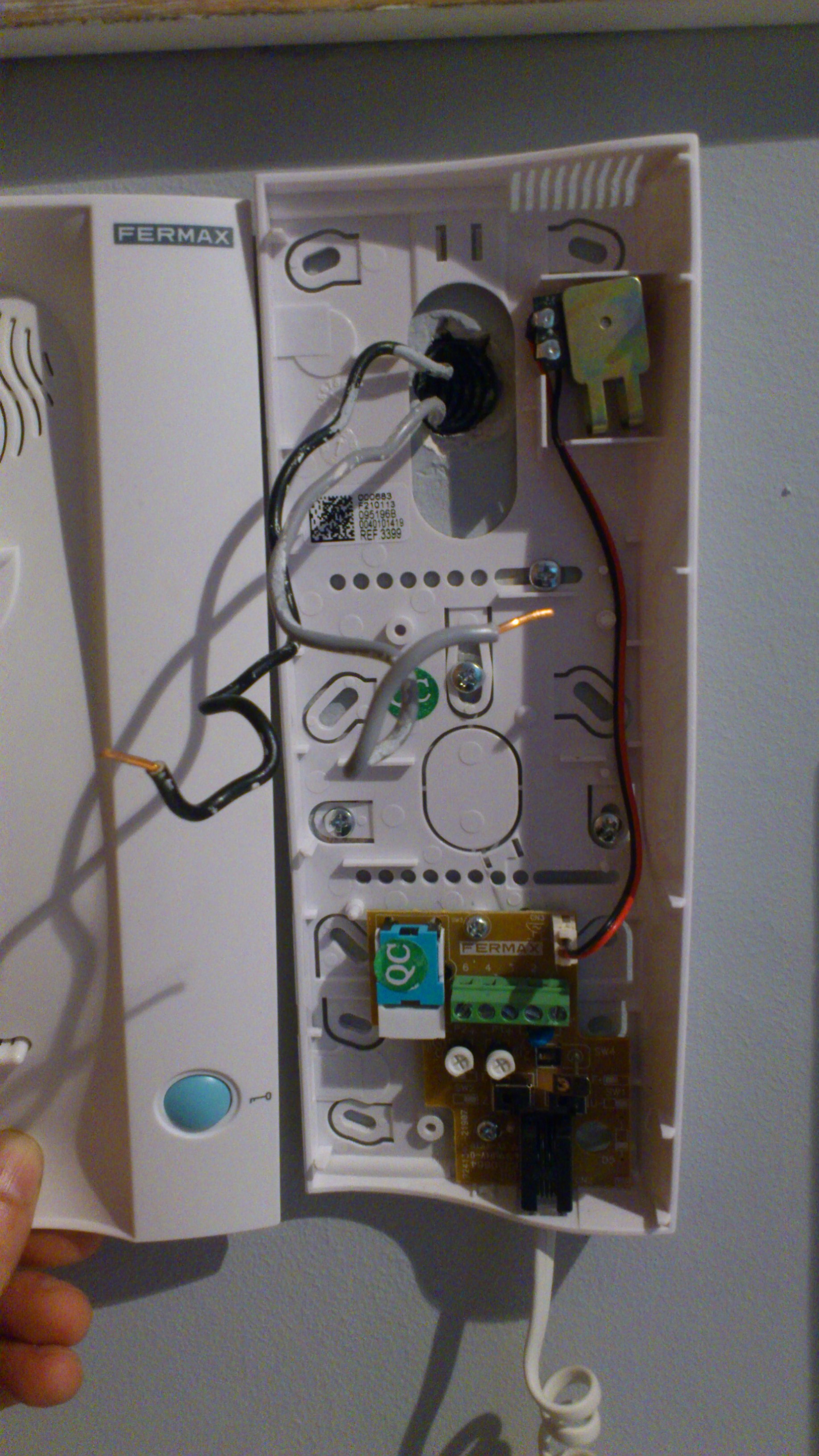

Un telefonillo domestico me ha vencido. Soy el tipico manitas en casa...pero al ir a sustituir un telefonillo,porque no me escuchaba la gente que me llamaba desde el portal...no consigo que me funcione.

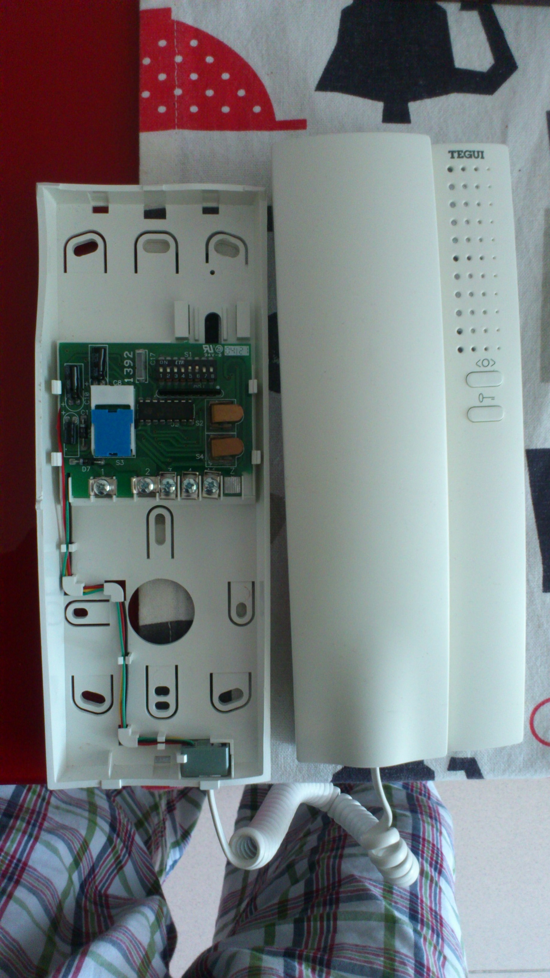

Os pongo en situacion. Tengo dos cables que salen de la pared...uno gris y otro negro. El telefonillo anterior era un tegui...y me compre un fermax. He intentado conectarlo de mil formas...pero no lo he conseguido. Os adjunto unas fotos....para ver si un buen samaritano me da una pista de que hacer.

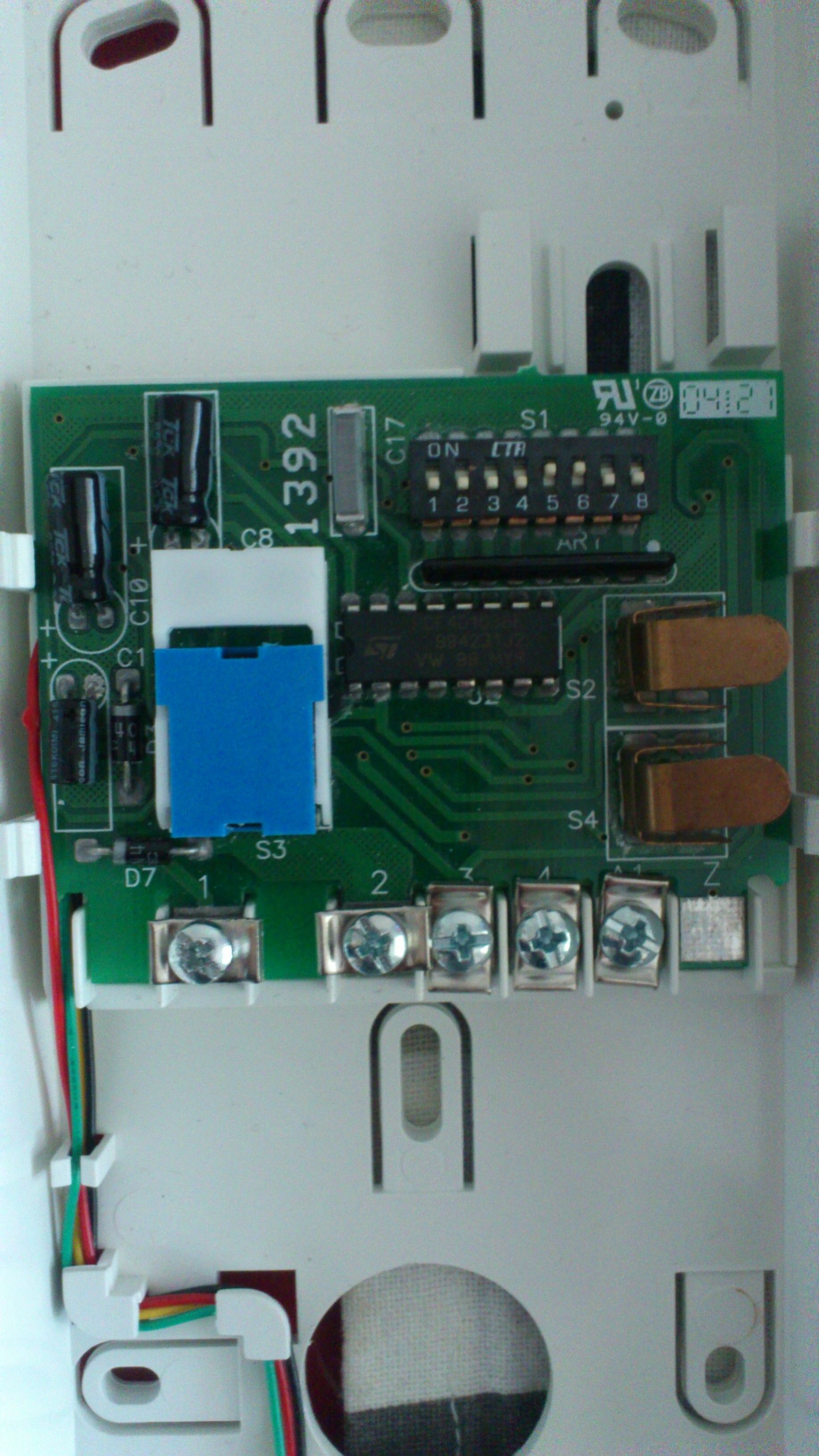

Mucho me temo (en una primera impresión a bote pronto) que te va a tocar descambiarlo y comprar uno como el que tenías. Al ser a dos hilos será un sistema digital y todo no vale para todo. En los sistemas digitales hay que poner el específico y configurarlo bien mediante unos pequeños interruptores internos o configurandolo electrónicamente mediante una llamada y un enterado (dependiendo la marca)

El que tenia iba con los mismos conectores...es la primera imagen. Tenia conexion en 1 y 2 :(

Definitivamente el Fermax cityline no te vale para la instalacion con la que cuentas

El telefono Fermax que pones en la foto seguro que no te va a funcionar, ya que es un telefono sistema 4+N, es decir necesitas 5 hilos para que te funcione.
El que enseñas de Tegui, es el que tenias al principio?
