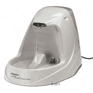

Me has hecho curioso con esa fuente, de que va? No te habria resultado mas facil un bebedero con boya de nivel.
Nada en mi detector no pone nada de nada :(
Mi gato estaba pidiendome todo el día que le abriese los grifos para beber agua, le gusta más en circulación que estancada debe ser jeje. Le compre esta fuente que tiene un depósito y caida de agua en cascada. Le encanta!
