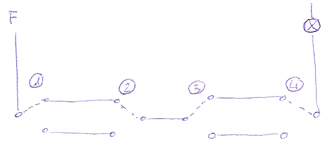

Hay alguien que me pueda decir como se realiza una triple conmutada, sin conmutador de cruzamiento, solo con tres conmutadores....

Con tres conmutadores simples hacer eso lo veo un poco dificil nunca me lo he planteado xD, pero yo diria que no se puede, por lo menos si lo conectas no va a funcionar correctamente.

Esto se puede hacer con 4 conmutadores simples, pero nunca con 3. Los conmutadores simples 2 y 3 se manejarían con la misma llave.
El esquema sería el siguiente:
Triple conmutada con conmutadores simples.
pero eso no funciona, cuando abrimos el contacto del comutador 1 no podemos encender desde el 3 ó 4

Y si se coloca la lámpara entre los conmutadores 2 y 3? le estariamos dando una patada al RBT, pero funcionaría?

volti escribió:
Hola, interesante tema, jeje
pero funcionaría?
siento decirte que tampoco.

Es imposible hasta el momento hacer una conmutada con tres conmutadores simples.
Si fuese posible... ¿para qué se usaría el de cruzamiento? seria más economico usar tres simples.
