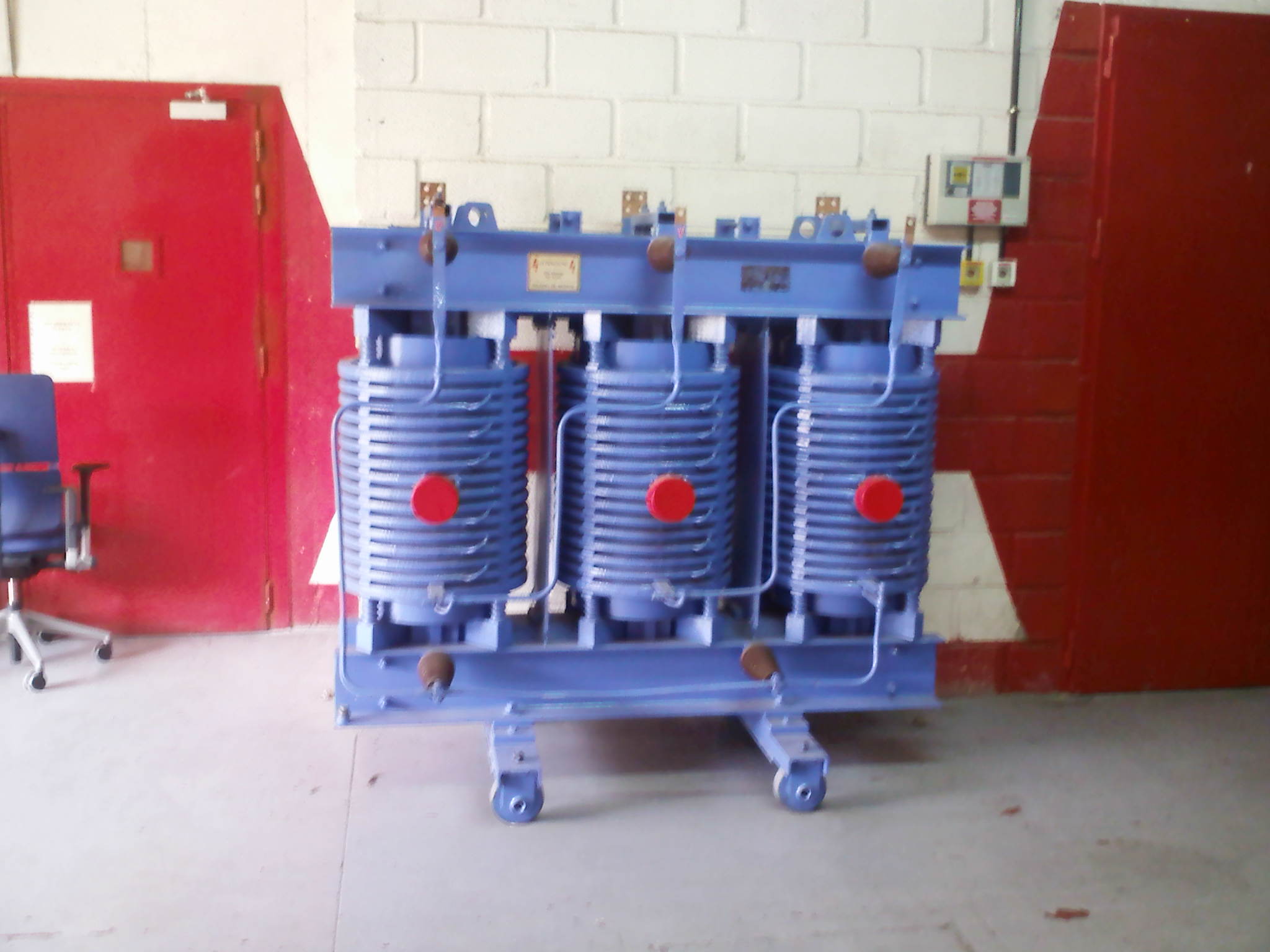

veo que entiendes,,,,,,,,mi empresa es de montaje y mantenimiento sobre todo y andamos con aparamenta de hace 50 años y de ahora,mira este trafo,,un saludo,,,¿de que parte de españa eres?
