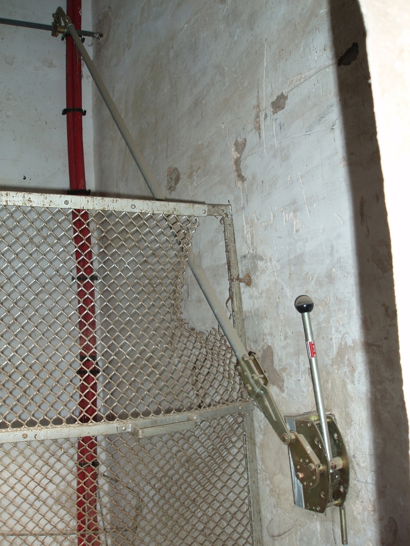

Ese cuadro está "fuera de la ley" porque no tiene interruptor de corte omnipolar. Así mismo el neutro no dispone
del preceptivo seccionamiento...

Hombreeee... Si no fuera porque a finales de año tengo que hacer mucho papeleo me acercaba a darte un consejo
sobre esa instalación, pues veo que es del año catapúm y de las proyecté reformas a montón. No hará falta decir
que quien hizo la escotadura en la rejilla era un impresentable, pero quien lo proyectó en aquellos años mas de lo
mismo, ya que de aquella se exigía que la malla fuera "deployé 2,5" y esa tiene mas de 25 mm de luz...
El meter esa instalación "en vereda" os va a salir por un pico. Casi que sale mas cuenta comprar un adosado en la
Puerta del Sol... :mrgreen:

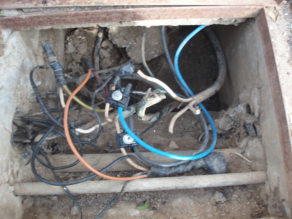

Hace un par de horas me veo a un "electricista" tocando en una de "MIS" arquetas.
Esta es mas o menos la conversacion:
- Buenas ¿Que esta haciendo?
* Pues aqui conectando estos cables.
- Ahh muy bien ¿ Y que vecino no tiene luz?
* Eso no se lo puedo decir, es confidencial.
- Ahh muy bien, pues no le dejo conectar el cable.
*¿Y eso porque?
- Pues porque esta linea es privada y no puede conectar, ademas hace 10 dias que se quemaron esos cables y ningun vecino me ha dicho que no tenia luz.
* A mi es que me han dicho que los conectase.
- Yo no puedo dejarle conectarlo si no me dice quien es, porque entonces yo sospecho y creo que se quien es y ya tenemos 200v, si los conecta bajara mas, y yo sospecho que este cable es del vecino que tiene trafo propio no veo yo porque ha de tener enganchado aqui, teniendo trafo propio.
* Es que no tiene luz.
- ¿Teniendo trafo propio?.
Esa ha sido basicamente la conversacion, al final el electricista ha llamado y despues de que lo llamaran ha dejado el trabajo como se ve en la foto, sin conectar
Todo eso con el dueño del cable dentro de la casa escuchando, pero si sale le pillamos en la trampa, si no sale se queda sin enganchar, asi que ha decidido irse a trabajar para no tener que dar la cara.
