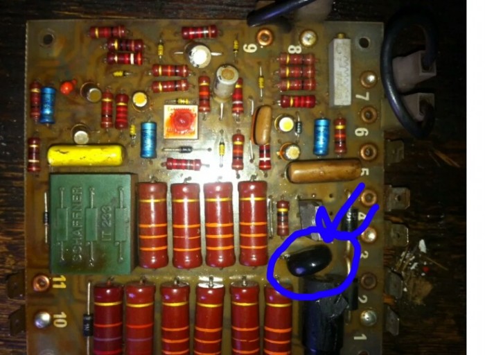

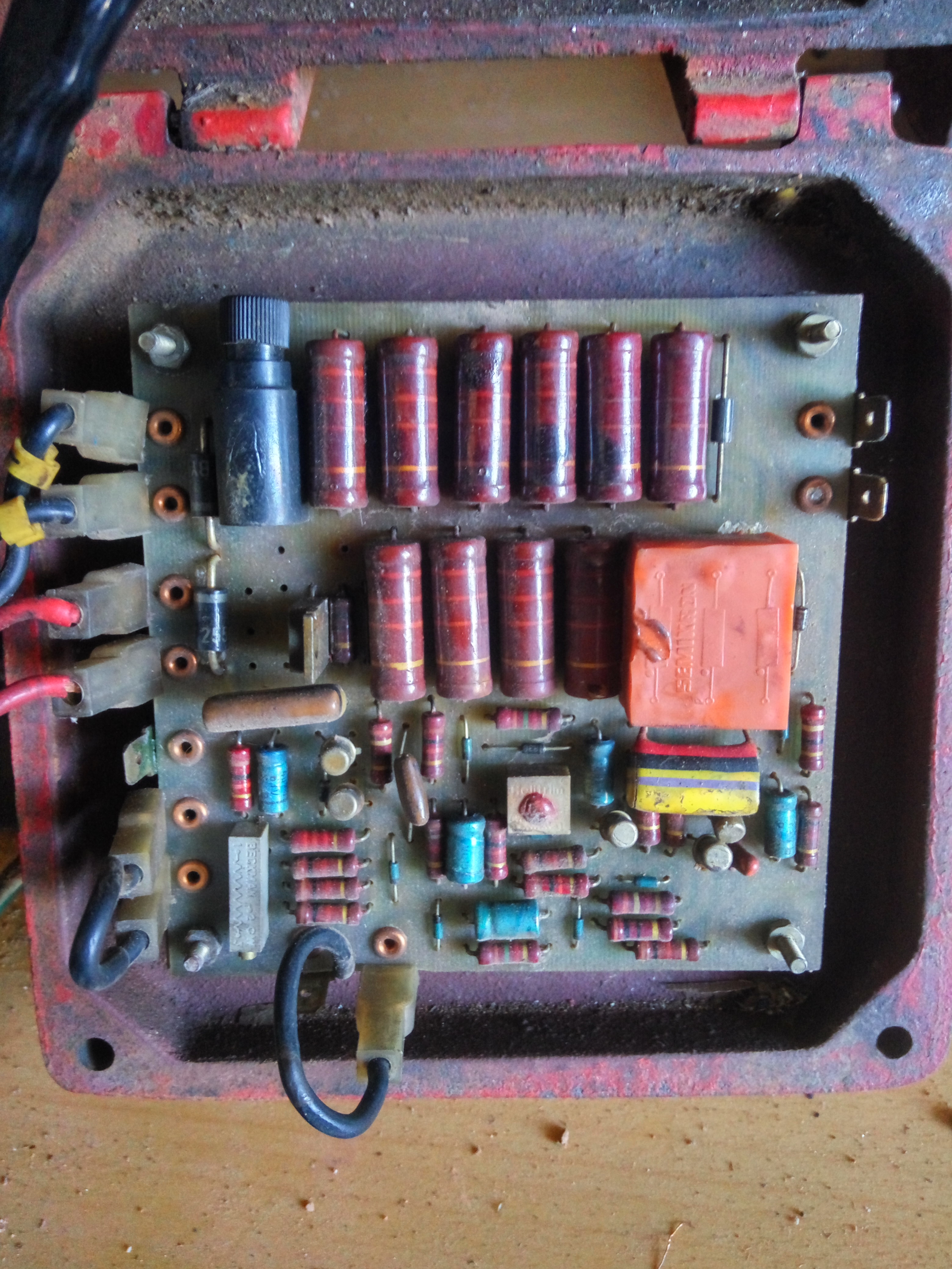

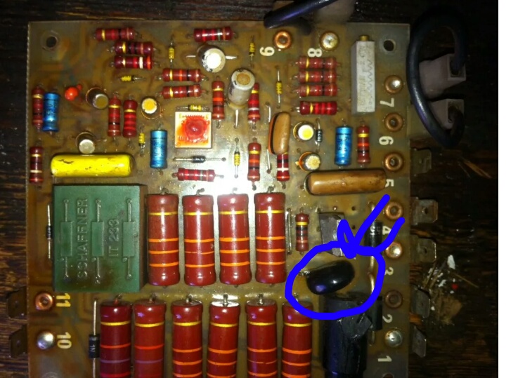

Buenas, tengo el mismo generador y la tensión estando en trifasico, entre fase y neutro, oscila de 150v a 170v y al desmontar la placa veo que le falta un componente. Pongo una foto que encontre por internet a ver si alguien sabe que componente es el que falta.
Muchas gracias
Esta es la mia
Esta imágenes de internet
