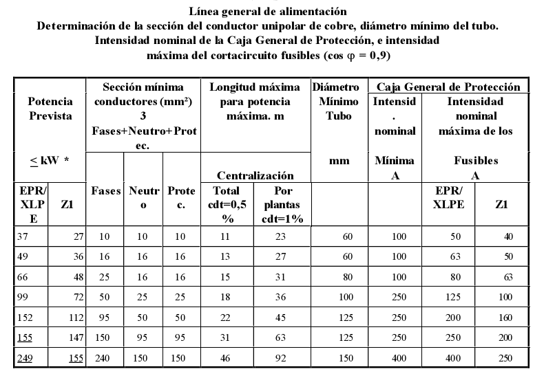

buenas, feliz año a todos!! serian tan amables de ayudarme con el calculo d elos fusibles de la LGA? y de la potencia y longitud maxima de la LGA para su proteccion contra cotocircuitos? ando mirando la forma de calculo y no me aclaro....alguna formula mas simple?
saludos y gracia spor vuestro tiempo!!!

Aqui te dejo la tabla que te puede servir.
