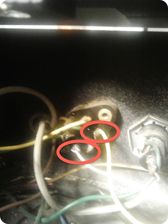

PLATO GIRADISCOS DUAL 1214 NO GIRA.
18 Ago 2015, 02:25
Dispongo de un plato dual 1214, el cual mecánicamente está correcto, sin embargo no gira.
La fuente de alimentación también funciona bien, sin embargo es como si le faltase electricidad en algún lado, si lo acciono de manera manual todo va bien, marcha, paro, retroceso etc.
También he verificado los conectores de marcha y los polos están correctos... Alguien me pudiera dar alguna pista?:::
Gracias de antemano.[/img]

Muchas gracias a los dos por las respuestas, lo he comprobado mecánicamente y está correcto. Al decir manual, me refiero que giro el plato y ejecuta todas las funciones, marcha, paro, retroceso automático del brazo, puesta en disco, etc. Los interruptores de la caja negra están también en buen estado y se accionan al accionar el botón marcha.
Lo que he comprobado con el polímetro es que no llega corriente al selector donde va conectada la entrada de corriente del plato; un selector de 220/120 voltios, Ahí no llega corriente, así que no se cual es el siguiente paso, quizás buscar un selector y sustituirlo...

Habiendo probado que gira correctamente con corriente directa, la solución es cambiar el selector de 220/125 voltios que es donde va conectado el plato (envío imagen), o bien anularlo ya que es innecesario, pero de donde tomo la corriente, como lo anulo?

TOMA DE CORRIENTE EN SELECTOR DE VOLTAJE: ( ADJUNTO IMAGEN)

No se ve muy bien la foto, pero en principio al selector no tiene porque llegar tensión. Te explico: digamos que
el común del trafo va directo, y en el selector habrá una entrada de referencia de la tensión de 220V, otra entrada
de la tensión de 110 V y una salida al consumo
Prueba con el polímetro a ver si hay esas tensiones a masa en el selector. Porque a lo mejor el problema no está en
ese selector

Hola Hefner, gracias por la respuesta, pero creo que en este caso si debe llegar corriente al selector 220/120v.
Lo que se ve en la foto es el selector por la parte trasera, y los dos cables señalados en círculo rojo son los dos cables que van al plato. Los cuales he desoldado de ahí y conectado con corriente directa y si me ha funcionado el plato, por lo tanto y es por eso que deduzco que tiene que llegar corriente y su vez esas conexiones o partes metálicas del selector no están funcionado.
Por eso digo la opción de anularlo, ó tomar la corriente del plato en otra parte del equipo, lo que no sé es de donde.
Muchas gracias.

Hola:
La cosa sería muy sencilla SI LLEGARA TENSION al selector. Eso es lo que debes comprobar, en la parte opuesta de los dos cables
que citas. Si pones una foto con mayor resolución igual vemos algo mas (para aumentar la resolución enfoca la vista con una
linterna y saca la foto)
