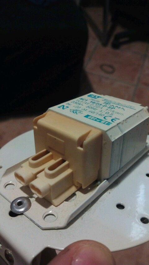

Este cebador se puede sustituir? Gracias!!!
26 Sep 2015, 11:00
Hola me llamó Adrián y soy nuevo en el foro, hay una cosita que se resiste y no encuentro manera... Aparte del remache... Creo que debajo del cebador está soldado... Alguien sabe si puedo sustituirlo o la cosa es comprar un conjunto completo del portalámparas??? Este portalámparas son de los que Compras en leroy merlyn y vienen en bloque ya montados... Mil gracias.

Eso no es un cebador, es una reactancia. Así que si no sabes lo que es no sé cómo has deducido que está mal
En cuanto a quitarlo es bien fácil: taladras el remache y se cae solo. Ojo que al taladrar el remache ese puede
girar, con lo cual da vueltas pero no taladra. Otro procedimiento es coger un cuchillo (que no tengas en mucha
estima y colocarlo paralelo al remache: darle un martillazo en la hoja y remache a tomar viento
Debajo de él no hay nada soldado: si lo estuviera no haría falta remache

Como dice el compañero, esto es una reactancia, y se puede sustituir sin problemas.
Solo tienes que adquirir una de las mismas características (si no me equivoco es de 18W)
