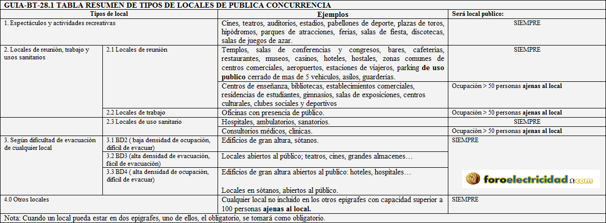

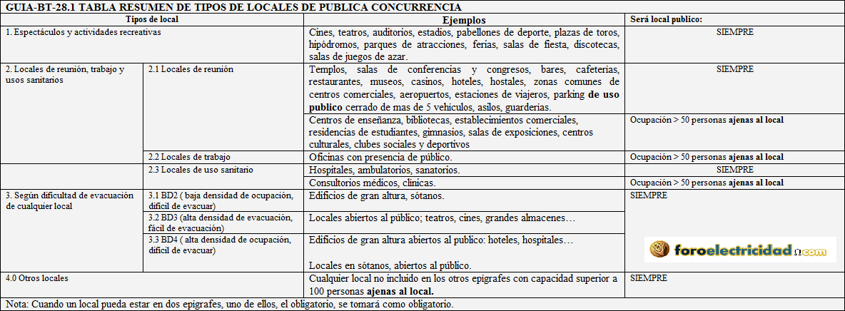

Tabla de instalaciones consideradas como pública concurrencia.
Locales pública concurrencia
