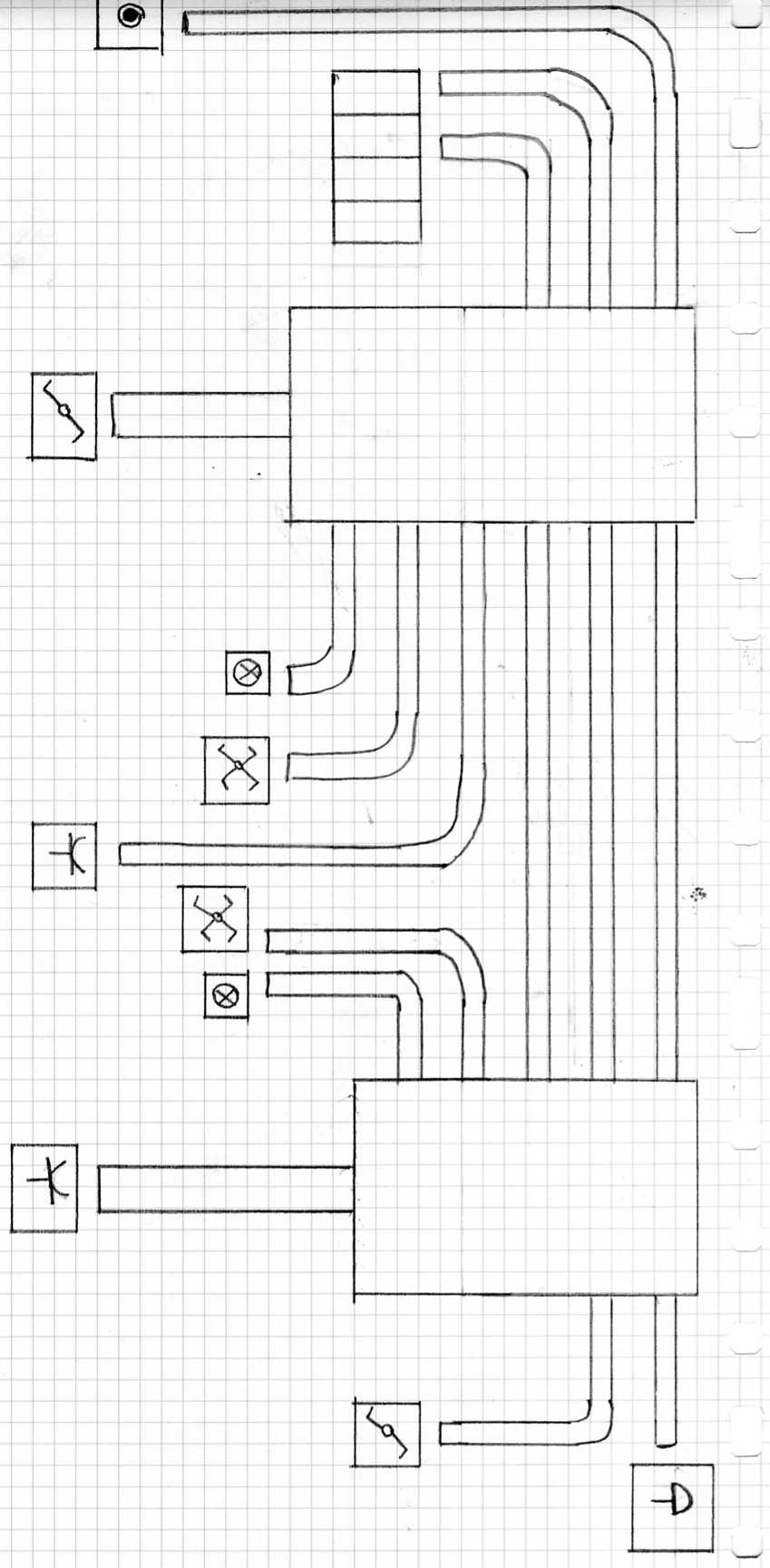

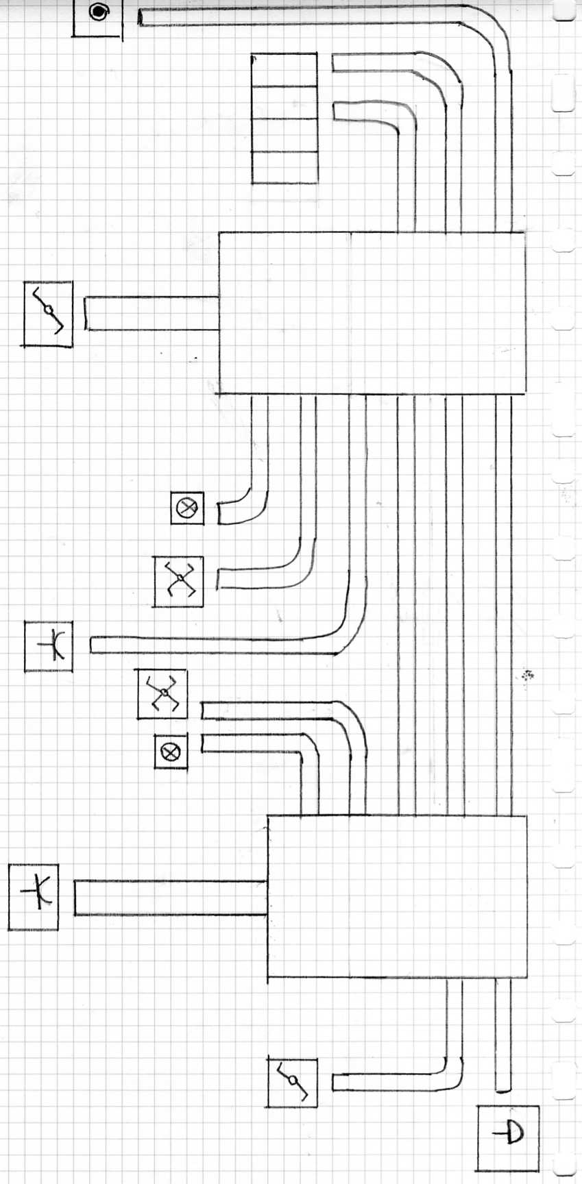

Buenas noches
Necesitaria que alguien me pasara el esquema multifiliar de dos conmutadores con dos cruces dos lamparas dos tomas de tierra un timbre y un pulsador que acciona el timbre.
os envio un plano
gracias

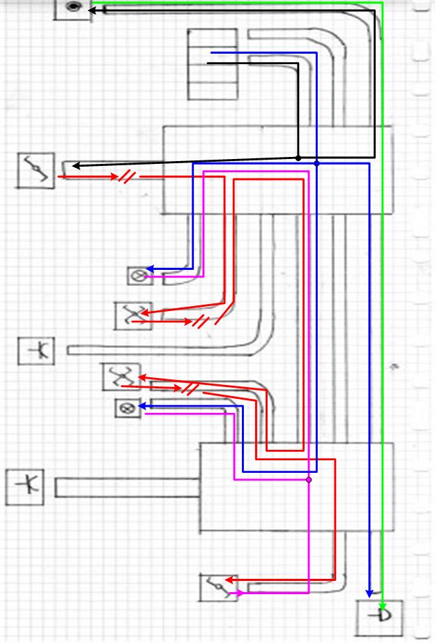

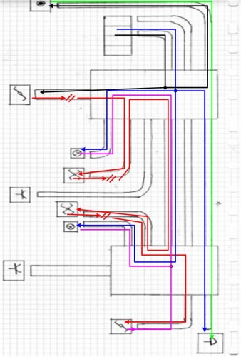

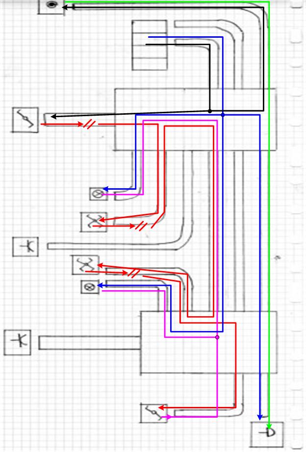

J.A.
Mensajes: 208
Re: ESQUEMA MULTIFILAR
01 Feb 2011, 22:14
No se si te servirá. Los enchufes te los dejo a tí.
No se te olvide llevar tierra a los puntos de luz.
