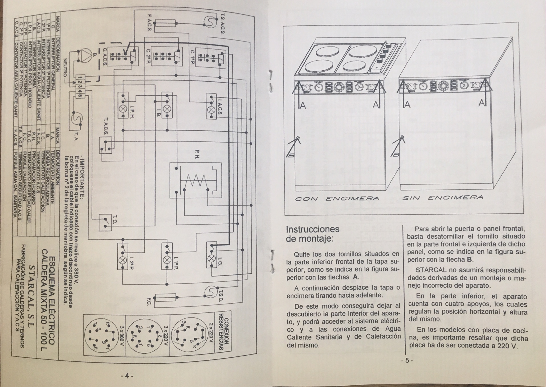

Tengo una duda en el conexionado de una caldera eléctrica mixta, marca Starcal, modelo MI 6 120 de 50 lts.
En sus característica técnicas me dice que para una conexión a 380V hacen falta 3 conductores de 4 de sección.
La caldera , efectivamente tiene 3 bornas gordas de las que salen 3 cables de 4 de sección para cada uno de los contactores y que se conectan a las resistencias tal y como indica la figura de abajo del esquema eléctrico
Si la conexion de resistencias de 3x380 descrita en su esquema eléctrico habla de las lineas R, S y T los contactores parecen  dar paso a dichas lineas.
Pero en su esquema eléctrico, hace hincapié en colocar un cable neutro que parece salir del contactor del ACS.
Entonce yo pienso que el neutro descrito en el esquema no debería de estar conexionado al contactor del ACS y que independientemente de lo que dicen sus caracteristicas tecnicas me hacen falta 5 hilos ( contando con la tierra ).
Adjunto  el esquema antedicho.
Os agradecería cualquier aclaración que me ayude a evitar algún cortocircuito ya que no soy electricista y se me plantean dudas.

El fabricante te esta diciendo donde conectar el neutro, incluso marcado con un cartel que dice: "importante" en mayúsculas.....
En 380 neutro ya esta claro que lleva,  y te indican como conectarlo, tierra es seguro que también lleva. Este esquema es interno de la caldera, hace falta otro esquema o instrucciones de montaje, escanealo y cuélgalo aquí

Con respecto a lo que me comentas sobre el esquema, yo lo que me parece ver es un neutro que pasa por la borna 2, por el contactor del ACS y por el interruptor general.
Pero desde mi punto de vista los contactores están para, una vez activados dar paso a las 3 fases. Entonces no puede haber un neutro donde se supone que debe ir alguna de las 3 fases.
No sé si me explico bien.
Re: Duda conexionado caldera electrica
05 Sep 2019, 18:22
No necesariamente tienen que estar las 3 fases en todos los contactores, ni todos los contactos de los contactores ocupados

En este caso, los 3 contactores que tiene la caldera dan paso, exclusivamente, una vez activados, a las lineas R,S,yT (de 4mm.) que van directamente a la resistencia del ACS y  a las resistencias de la primera y segunda potencia de la calefacción, según he podido comprobar siguiendo el cableado de la caldera.
Entiendo yo que todas las maniobras de la caldera (Interruptores, potenciometros, relojes, bomba e incluso los accionadores de los contactores) funcionan a 220 y que esta linea debe estar conectada aguas arriba de los contactores ya que si no no podría activarlos con los distintos interruptores que los gobiernan.
Por eso creo que no tiene sentido que, en este caso, el neutro lo active el contactor y al mismo tiempo el neutro active al contactor. Osea que el neutro esta conectado al contactor aguas arriba como decimos los fontaneros.
Ademas si tal y como se ve en el esquema el contactor activa solamente 3 lineas conectando las 6 bornas que tiene 2 a 2  y como estas van directamente a las resistencias tienen que ser necesariamente R,S,yT y no el neutro.
En definitiva yo pienso que el neutro de la vivienda debería ir directamente al interruptor general que, una vez activado y siguiendo los circuitos del esquema (excepto la conexión a la borna del contactor del ACS) es el que posibilita a traves de vueltas y revueltas por el circuito del esquema que todos los demás sistemas de control funcionen.
Y esa dichosa conexion del neutro a la borna del contactor de ACS es la que no me entra en la cabeza.
Ademas tengo que suponer que esta en la entrada y no en la salida del contactor porque si no no funcionaría nada.
Y para que una entrada del neutro al contactor que no da servicio a nada.
Espero me disculpes si me extiendo en el relato pero es que al no ser experto trato de encontrar las palabras que lo expliquen lo mas claramente posible.
06 Sep 2019, 08:25
Hola, ese neutro esta puenteado aguas arriba del contactor, o sea es como si fuera directo al interruptor general, este enclavado ese contactor o no, ese neutro tiene continuidad desde la conexión 2 de la regleta hasta el interruptor general. Ese es un tema. Otro es que no se que hay aguas abajo de la conexión del neutro en el contactor. Si dices que están las 3 fases, esta claro que harías un corto si conectas el neutro directamente o junto a una fase. No tengo todos los esquemas y menos la caldera para mirarla, con solo el esquema que pusiste y con la anotación clara del fabricante no puedo decir mucho mas. O ahi no va una fase, o existe un contacto auxiliar. Y ese neutro al entrar el contactor debe de alimentar algo mas si no no entiendo porque no usaron simplemente una clema de conexion.
Otra coas podría ser que el fabricante con ese puente este indicando que en caso de ser trifásica el neutro debe de conectarse directo desde la clema 2 al interruptor general.
Tampoco me queda muy claro la clema de conexiones, solo esta indicada la clema 2, el resto 1,3,4,5 no lo tengo del todo claro.... En fin, espero no haberte liado mas, y ojala aparezca alguien con experiencia en este tipo de calderas
Cuando lo resuelvas agradezco compartas la solución

La verdad es que este esquema es bastante confuso.
Por que no pones una foto de los bornes de entrada?
Deberian haber 5 conexiones diferenciadas, las 3 fases, el neutro y tierra.
Ten en cuenta que la tension es 400V. Si la potencia se especifica a 380V, a 400V consumira algo mas.

Adjunto la foto,pero no creo que aclare mucho las cosas.
Yo he llegado a la conclusión de hacer las conexiones de las 3 fases a los contactores y el neutro a la clema, ed, al interruptor general.
La caldera estaba tal y como se ve en la foto y el supuesto neutro que va de la clema al contactor es el cable de tierra que se vé en la foto (sospechoso).
Yo estoy ahora en testear los fusibles y las resistencias y en una revision visual no he detectado ningún fogonazo ni mecanismo quemado.
El tema es que para probarla, tengo que instalarla, llenar el circuito, etc, a lo mejor para nada, pero espero no provocar yo el corto

Al final he puesto en marcha la caldera tal y como comentamos y... funciona
20 Sep 2019, 21:15
Que bueno que te funciona, enhorabuena, habias leido bien el cableado
