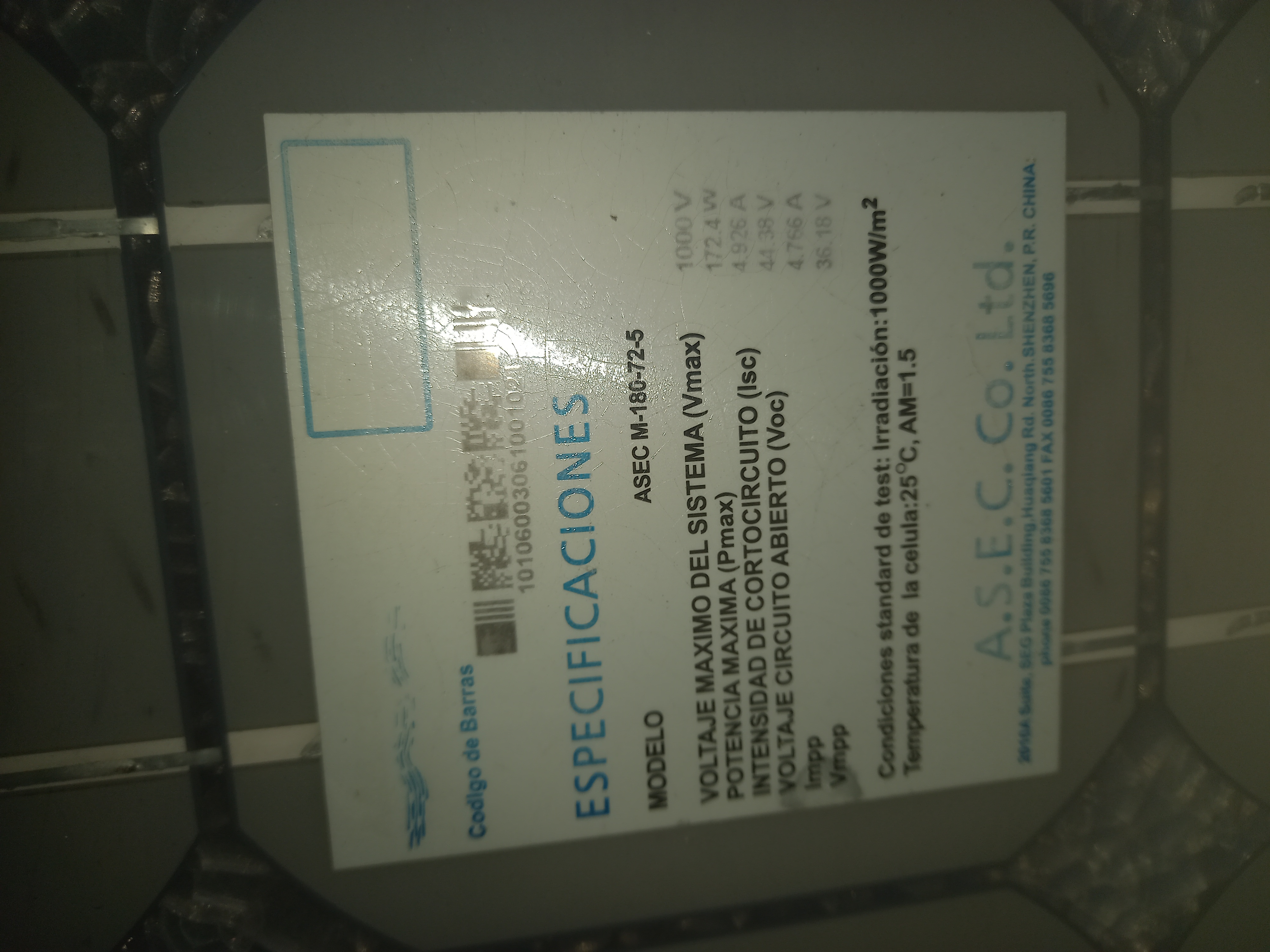

Hola muy buenas,,, tengo un problema con una instalación de placas solares.
Tengo conectado una placa solar modelo ASEC M-180-72-5, un regulador PWM de 30A 12/24v, una bateria solar OXONYX 205A 12V, un convertidor BYGD 1000W DC 12V a AC 230V y una bomba de pozo de un consumo de 250W.
La bateria me carga, antes de conectarle la bomba me marca 13v y a los 25 minutos de estar en marcha pita el convertidor y la bomba se para, mido la tensión de la batería y me da 11,2v después de pararse la bomba.
No se que puede estar pasando si alguien me puede ayudar lo agradecería.

Vale valee,, ya el cableado lo e revisado porque el cable que me entró con el convertidor se calentaba y pense que podía ser eso y con esos cables me trabajaba la bomba unos 10 minutos más o menos,, le canvie los cables por unos de 35m² y aora me trabaja 25 minutos y se pone a pitar el convertidor y se para la bomba.
Si la bateria esta en garantía,, pero yo quisiera asegurarme de que es la bateria no valla ser que la descambie por otra y esa esté bien
Muchas gracias
Mira, esta son las características de la placa solar.

Y tienes solo 1 panel de 170W para cargar una batería de 205Ah?

No olvidarte que dependiendo de las horas sol que tengas y de si utilizas la energía solar aparte de para cargar la batería para otras cosas, te puede durar más de 2 o 3 días en cargar completamente
