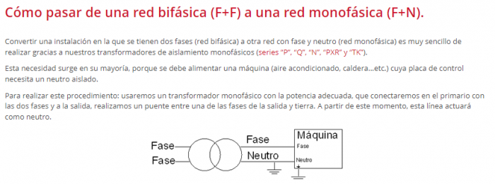

Mi pregunta es... tengo alguna forma de generar una alimentación monofónica de 230V con fase y neutro a partir de la alimentación de 230V entre las dos fases que tengo?
