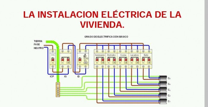

ederfrio escribió:
vale y por ultimo necesitare un diferencial por cada electrodoméstico o como seria,por que en las instalaciones de frio nosotros ponemos un diferencial para el mando y otro para fuerza pero en este tema no se la verdad un saludo y gracias por la información anteriormente descrita.
Vuelvo a repetir que se coloca un diferencial cada 5 circuitos, seguramente como la instalación tiene calefacción y aire acondicionado suele ser vivienda de electrificación elevada, por lo que necesitarás 2 diferenciales.
Al ser una vivienda de electrificación elevada, dispondrá de los siguientes circuitos como mínimo:
C1 Iluminación, PIA de 10 A cada 30 puntos de luz, sección de 1'5 mm2
C2 Enchufes generales y frigorífico, PIA de 16A cada 20 tomas de corriente, sección de 2'5 mm2
C3 Cocina y horno, PIA de 25 A, sección de 6 mm2
C4 Lavadora, lavavajillas y termo, PIA de 20A, sección de 4 mm2
C5 Enchufes auxiliares de la cocina y el baño, PIA de 20 A, sección de 2'5 mm2
C6 (Circuito adicional de iluminación tipo C1, en caso de que haya más de 30 puntos de luz)
C7 (Circuito adicional de enchufes generales tipo C2, en caso de que haya más de 20 tomas de corriente)
C8 Calefacción, PIA de 25 A, sección de 6 mm2
C9 Aire acondicionado, PIA de 25 A, sección de 6 mm2
C10 (Secadora, en caso de que la haya) PIA de 16 A, cable de 2'5 mm2
C11 Domótica (en caso de que la haya) PIA de 10 A, cable de 1'5 mm2
C12 (Circuitos adicionales de los tipos C3, C4 o C5) en caso de ser necesario.
Todo esto lo puedes encontrar en el REBT, ITC-BT-25.
el C6, C7, C10, C11 y C12 son opcionales, sólo se usan en los casos descritos.
Como puedes observar como mínimo son 7 circuitos, por lo que necesitarás 2 diferenciales.
