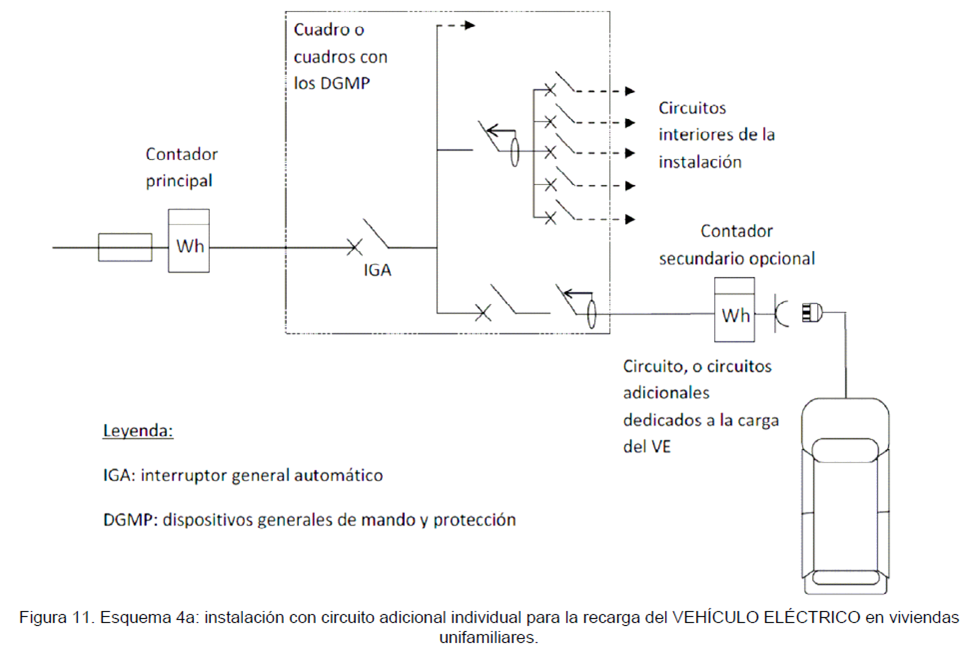

Hola a todos, tengo una duda, ¿puedo montar un wallbox de 16A conectado a la caja general de diferenciales o es obligatorio que traigamos una linea desde el contador?
Es una casa de campo y el contador está bastante lejos del cuadro general.
El wallbox solo va a funcionar de noche cuando el consumo es mínimo en la casa.
Gracias por vuestra ayuda.

Yo no veo porque no conectarlo como dices. Luego del diferencial un térmico de 16 solo para el Wallbox ya sería suficiente. A ver lo de que dicen los que están actualizados sobre la normativa al respecto. A nivel funcional no veo ningún problema

Si se hace una vivienda nueva ha de cumplir la ITC-BT-52 del REBT, y en ella se indica que tienes que poner automático y diferencial (por cierto diferencial de clase A) exclusivos para el punto de recarga. Adjunto el esquema.
Ahora bien, si la vivienda ya tiene instalación eléctrica legalizada y solo se trata de poner el punto de recarga, bastaría como te han indicado con proteger mediante automático de 16A, el diferencial seguirá siendo el mismo que ya tienes para la vivienda, lo que puede pasar es que igual sufras cortes intempestivos y tengas que cambiarlo por uno superinmunizado, pero eso ya lo verás sobre la marcha.

Es correcto lo que te indica  Emilio Carrasco, también añadiría según rebt itc-bt-52 PROTECTOR SOBRETENSIONES TEMPORALES Y TRANSITORIAS.
