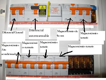

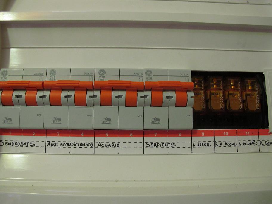

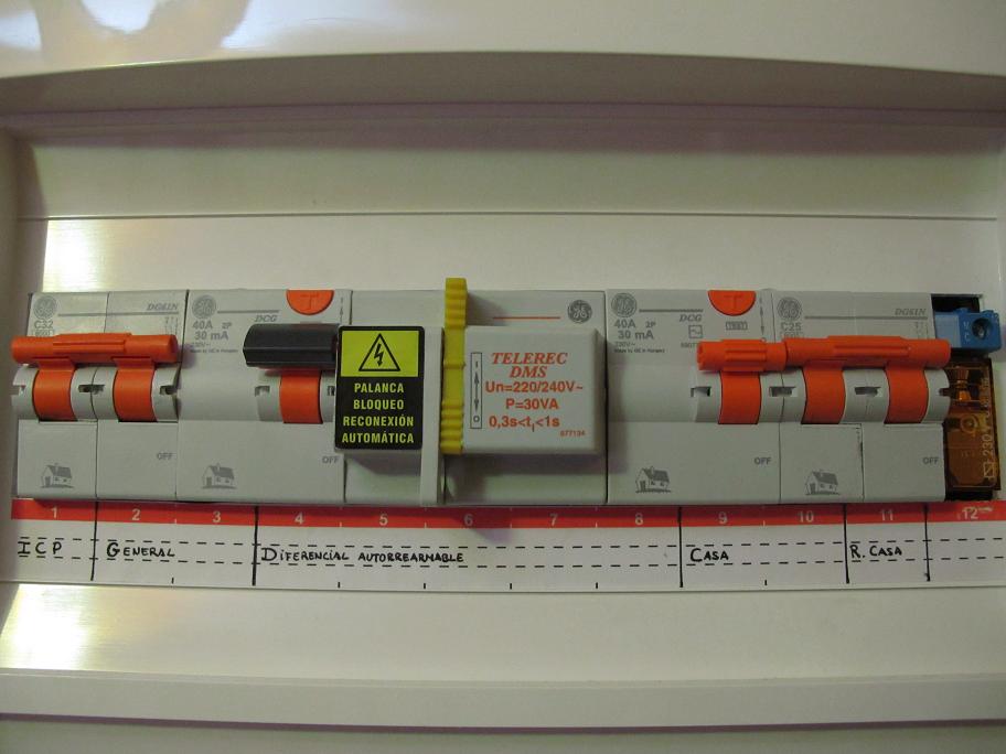

Aquí os dejo una foto del cuadro eléctrico. A ver si lo hago bien.
El que salta es el magnetotérmico de la casa. Suele saltar por la mañana, sobre las once, pero no hay nada específico que empiece a funcionar entonces, de hecho, ha saltado sin haber nada en funcionamiento y cuando lo he tocado al saltar no estaba caliente.
Cuadro eléctrico 2.JPG (32.98 KiB) Visto 9191 veces

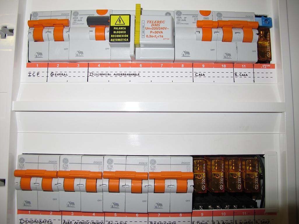

Un poco más grande (No hagáis caso a las etiquetas, porque no coinciden, lo que vale es lo que os he indicado con flechas en la primera foto):
Última edición por Wallace el 03 Mar 2011, 16:19, editado 1 vez en total.

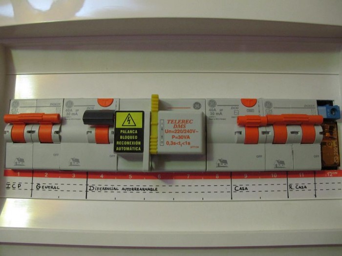

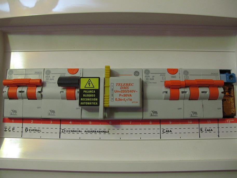

Fila superior:

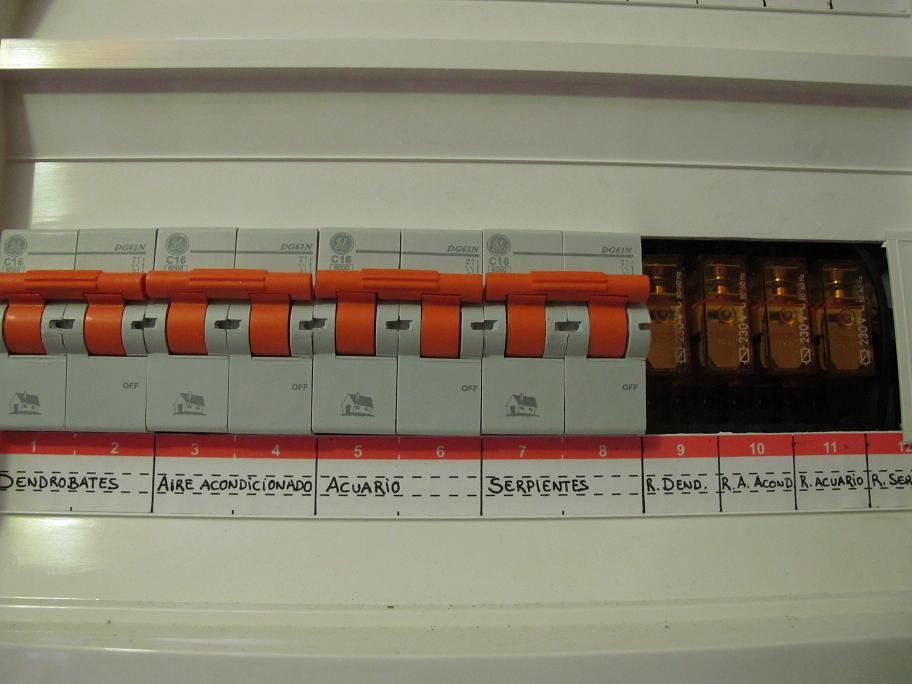

Y fila inferior:

de la foto cual es el que te salta?

03 Mar 2011, 16:40
El que dice "Magnetotérmico de la casa".

03 Mar 2011, 17:06
Eso donde pone "magnetotérmico de la casa" en la parte superior del cuadro no es un magnetotérmico, es un diferencial. Si te salta es por que algún aparato de los que tienes conectados está derivado (una fase está en contacto con toma de tierra). Cuando te salte, comprueba los aparatos que tienes en funcionamiento a ver si alguno está derivado. Si no es problema de ningún aparato ni de tu instalación y te salta intermitentemente bastantes veces, quizá tengas que poner un diferencial superinmunizado.
Espero haberte servido de ayuda.
