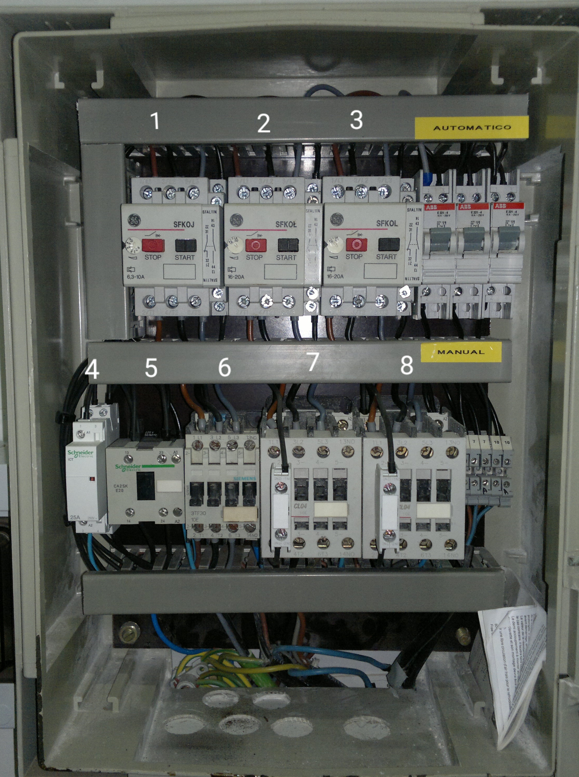

Hola, tengo un cuadro de alternancia para dos bombas con una bomba mas pequeña para mantener presion cuando hay menos consumo,el problema es que la ultima bomba no llega a arrancar ni en modo manual.
He comprobado la bobina de su contactor y cuando pongo el interruptor en modo manual no le llega corriente.
Antes de meterle mano me gustaria que me explicarais el funcionamiento de este cuadro por que estoy un poco verde en estos automatismos. Reconozco todos los componentes pero no entiendo que funcion tiene el contactor modular num. 4
A ver si se como subir la foto.
No se como subir una imagen

Aqui esta el cuadro.
Lo que no tengo claro es la funcion del contactor modular num.4
Gracias.

sin seguir los cables no sabria decirte la función que tiene el numero 4, de todas maneras, hay una forma de comprobar cual es el fallo, quitando tension completa al cuadro y midiendo continuidad o con tension y midiendo tension.
la idea es que la alimentación de la bobina de la bomba que no funciona, debe pasar por boya (si la tiene),  presostato (que imagino tendrá dos, bomba pequeña y alternancia grandes), rele alternancia (por cada pulso que recibe cambia los contactos internos independientemente de la duración y solo para las bombas grandes), conmutador manual/auto, contactos auxiliares guardamotor (no debe permitir arrancar aun en modo manual si hay defectos de consumo y posiblemente este el fallo aquí, mal enganchado, contactos rotos,...) y bobina contactor correspondiente.
Aun que cada cuadrista hace los cuadros a su manera, puede estar el orden diferente, o tener mas protecciones.

Gracias lo he visto esta mañana.
Tienes razon, era un engarce del auxiliar que tiene el guardamotor num.3.
Se habia saltado y el auxiliar se habia quedado abierto, por eso no le llegaba tension a la bobina del contactor num.8.
