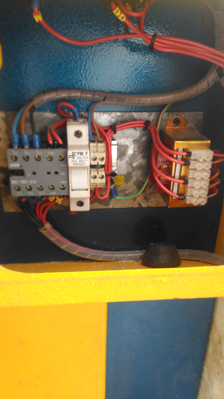

Hola , mi nombre es Fran y tengo un pequeño problema que espero que me podáis ayudar.
Tengo una maquina tronzadora de aluminio ,que no es muy grande ,y en la placa informativa pone que puede funcionar a 220 perdiendo 0,5 cv .
Necesito pasarla a 220 ,actualmente esta a 380.trifásico a monofásico.
Adjunto todas las fotos posibles y a ver si es posible que yo la pueda cambiar sin peligro para mi y para la.maquina . si alguien es de mallorca y sabe hacerlo , mejor que venga y yo pago.
Si no OS dejo fotos a ver si es fácil.
Gracias de antemano a todos.
Placa informativa
Placa conexiones.

Si tienes el manual pon una foto del esquema eléctrico y conexiones

Te paso el link del manual en inglés en PDF y un par de capturas de pantalla con indicaciones técnicas y el plano eléctrico (son las últimas 2 páginas del PDF)

Para pasar de trifásica 400 a trifásica 230 es muy simple, lee el punto 13 de la primera hoja y mira los esquemas eléctricos que te adjunte

Buenos días, te adjunto un croquis con lo que tendrías que hacer para que tu motor trifásico pueda funcionar con suministro monofásico. El croquis corresponde al esquema de fuerza. El de maniobra exáctamente igual a como lo tienes actualmente. Espero te sirva.

Ciñete al plano original que te mandé, si no lo puedes interpretar llama un electricista. El dibujito que te enviaron es como se conecta un motor monofásico, pon conexión motor monofásico en internet y te saldrán un montón de esquemas. Pero no es lo que buscar, tu tienes un cuadro de maniobra y el giro dependera de cómo hagas las conexiones, por lo que utiliza el esquema eléctrico original que te viene con colores y las clemas identificadas
