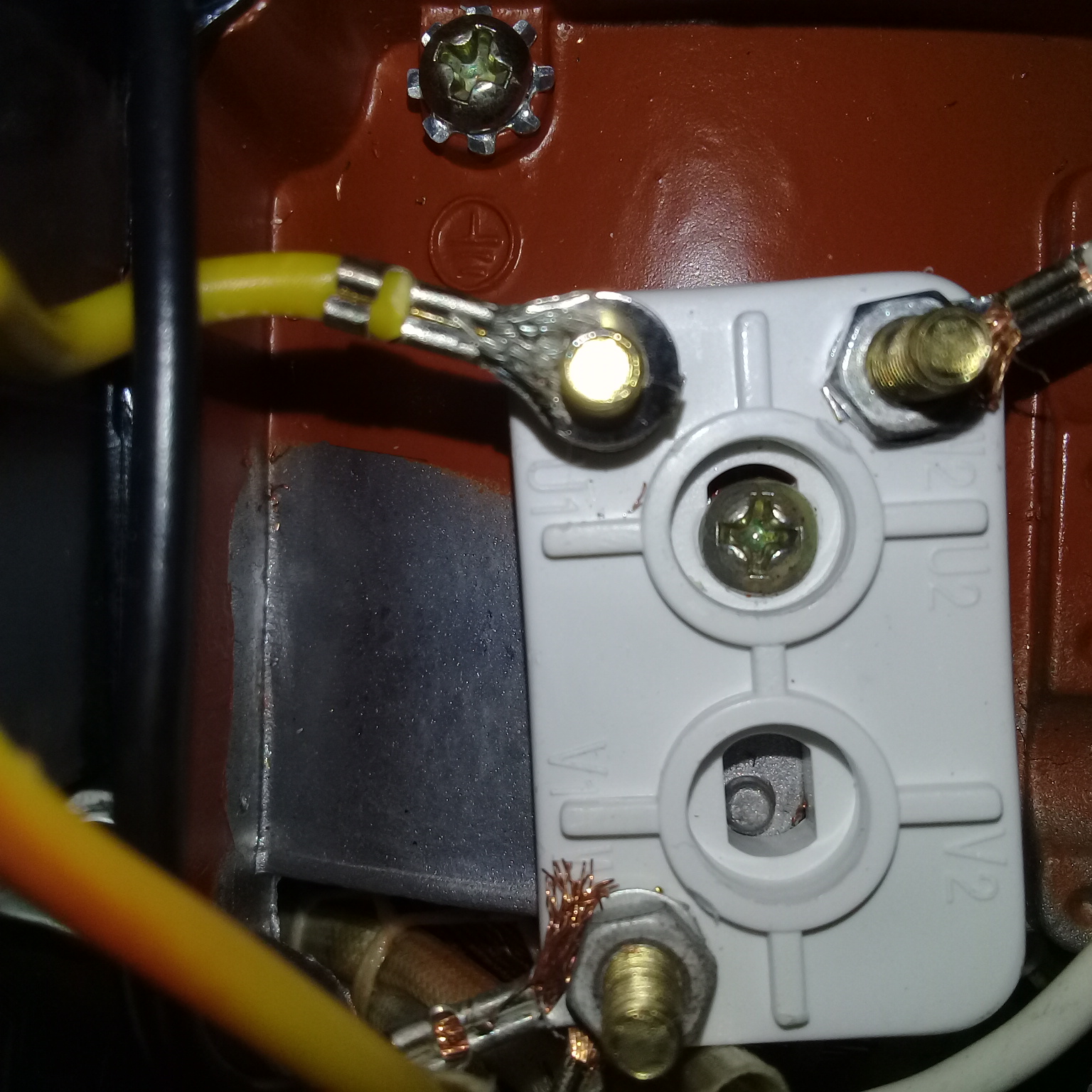

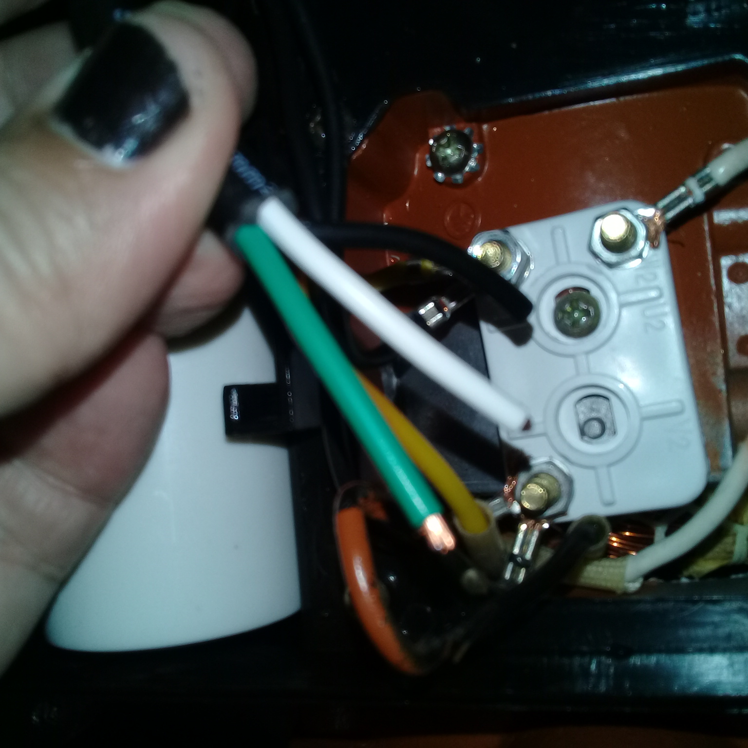

conexión de bomba presurizadora
05 Abr 2021, 00:32
Hola que tal, por favor me ayudarían a concetar ésta bomba presurizadora: Las conexiones son Cables Verde(tierra), Negro(fase), y Blanco(neutro) y a donde debo conectarlo esta identificado como V1, U1 y V2, adjunto imágenes para que se den una mejor idea.
Muchisimas gracias

Re: conexión de bomba presurizadora
05 Abr 2021, 15:49
Buenas tardes, supongo que el condensador lo tienes y sólo has de conectarlo. Te indico un pequeño esquema con lo que tienes que hacer. Espero te sirva.
