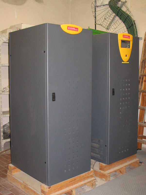

Tenemos que instalar un sai de 20 KW, entrada trifásica, salida monofásica, en un entorno médico y el electricista nos dice que "na", que "corto el cable y lo meto en medio".
He estado leyendo el REBT y no encuentro nada sobre SAIs, todo lo que dice es sobre "fuentes propias de energía" en relación con el alumbrado de emergéncia, pero nada más.
Como que no lo veo muy claro agradeceria vuetras opiniones sobre lo siguiente:
- La salida de un parato capaz de entregar 20 KW debe llevar la misma protección, como mínimo, que una acometida (térmicos, diferenciales, ...). Se puede electrocutar a alguien exactamente igual con el SAI que con la corriente de la compañía. ¿Me equivoco?
- Debería haber alguna manera fácil de puentear el SAI por si se estropea. No veo como hacerlo de forma segura.
