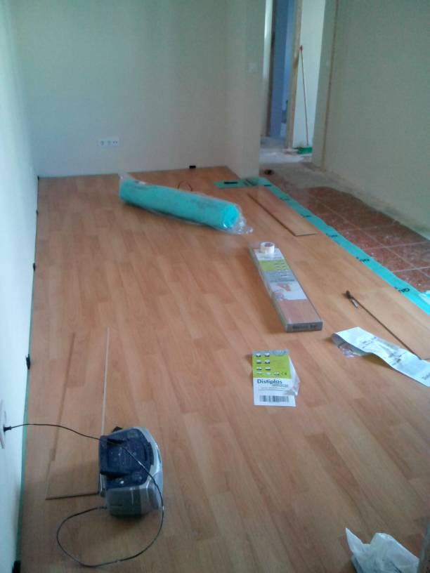

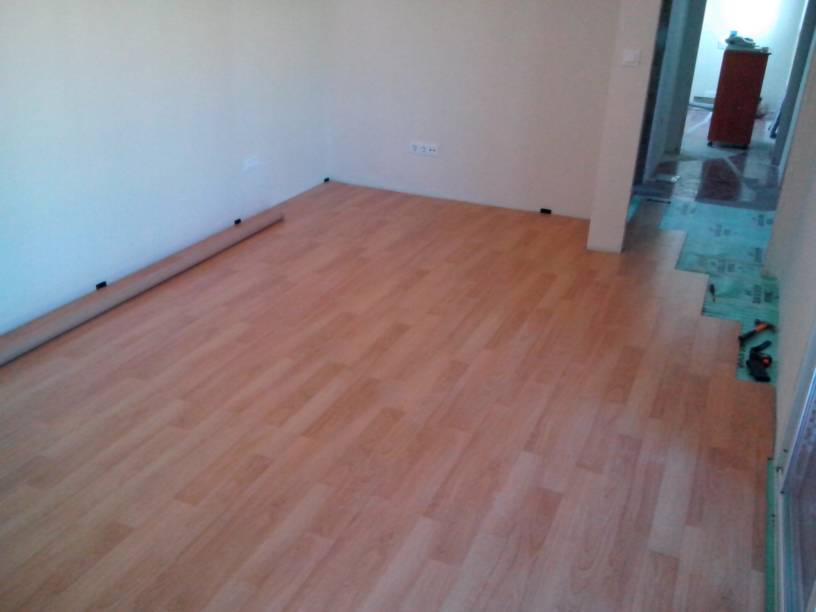

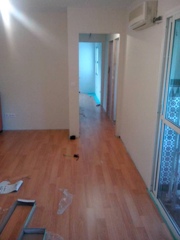

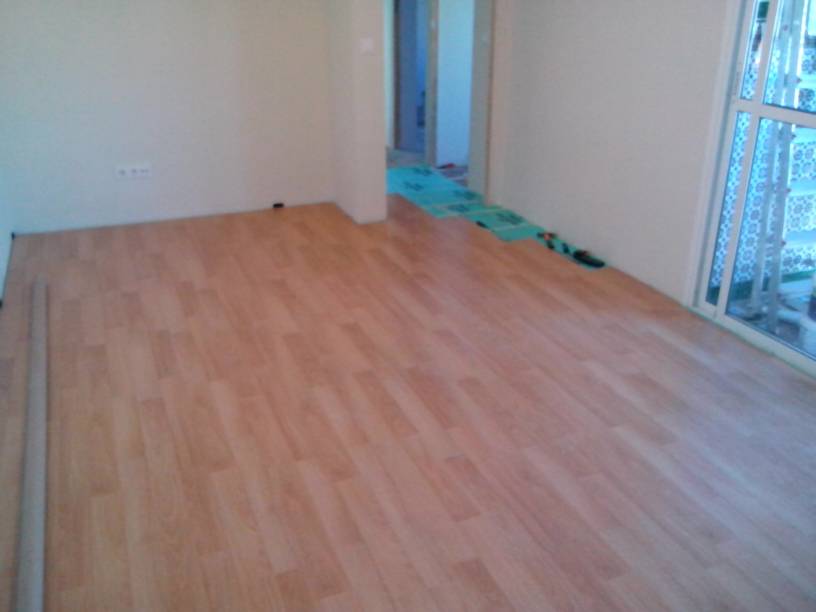

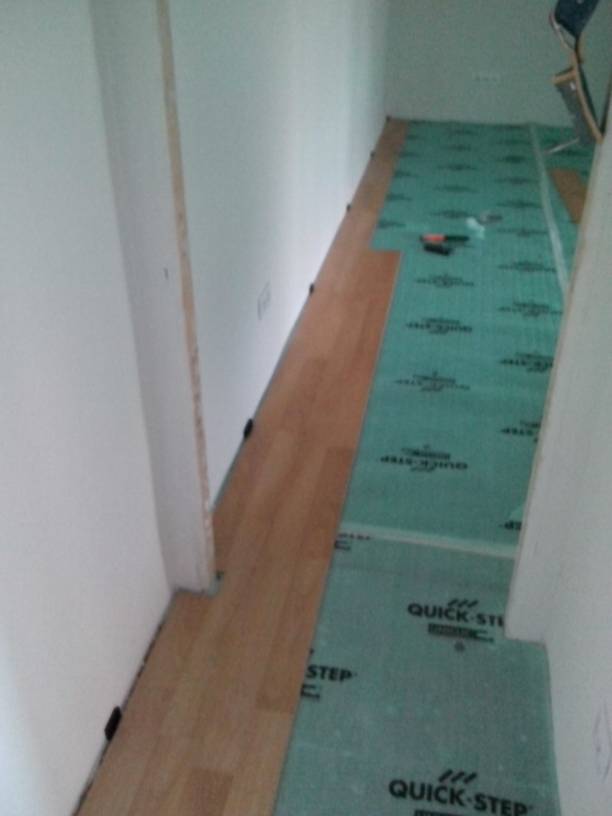

Pedazo de piso te está quedando colega!! ya te iré comentando alguna dudilla que me surja, que me tengo que meter también en faena XD
