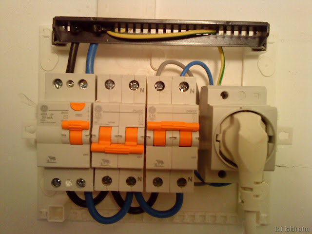

Frioelect escribió:
Cuando desdoblas el c4 en tre auto de 16 amp, estos cuentan como uno solo, a efectos de colgar como max 5 auto de un diferencial:
Sí, sí, ya, pero yo estoy haciendolo a mitad, porque no estoy desdoblando en tres líneas, sólo estoy desdoblando una línea (la del termo) y las otras dos las dejo como estaban (con 20A, 4mm, luego 2,5mm y fusibles de 16A).
Y por lo que entiendo de la normativa, o se hace una cosa, o se hace la otra, pero a medias como que no, pero bueno, es algo que tengo claro que no cumple pero que sí que es 100% seguro.
ya que si pones dos generales de 32 y 25, podria circular por la acomentida 57 amp, si falla el ICP y la quemas seguro, hazme caso, solo un IGA..
Todo lo que he leido siempre dice que hay que poner un general en cada caja, comentarios, otros foros, incluso juraría que por el REBT, por eso lo ponía. Lo que dices ahora de que se pueden sumar los dos IGA estando en paralelo, pues no lo veo. También es cierto que mis conocimientos son mínimos... Voy a tratar de documentarme mejor sobre el funcionamiento de la protección de los IGA
Igual estoy equivocado, no se, por eso el acudir aquí, claro.
Piensa esto antes de contestar ;)
Lo pienso, lo pienso... otra cosa es que la cabezota no me de para más... :lol:
Y por cierto, muchas gracias por tu preocupación.

Según tus indicaciones, quedaría así:
tamaño completo: http://picasaweb.google.com/lh/photo/v0A0iukWqhVTKqfhY48lng?feat=directlink
La verdad es que así me parece más lógico, pero me sigue rayando la interpretación del REBT...
(sacado de foros solo ingeniería) (...)la ITC BT 19 en su punto 2.6 dice que debera poder desconectarse de la fuente de alimentacion toda instalacion con origen en un cuadro de mando o distribución.
Segun ITC BT19 Ap. 2.7 indica que deberan poderse desconectar en carga entre otros elementos los cuadros secundarios , admitiendo como elementos de corte validos
los interruptores manuales ,cortacircuitos manuales o cualquier otro sitema que permita esta conexion , explicitando que deben ser de corte omnipolar los de los cuadros generales y secundarios de toda instalacion interior o receptora
Por esto mis dudas de tener que poner un general en la segunda caja.
También, no acabo de entender sobre este tema, pero, con estos dos diferenciales, surgiría algún problema de selectividad?
:? La imagen...
Completa: http://picasaweb.google.com/lh/photo/6t ... directlink

el segundo dif lo coges mal, debe salir del mismo puente que el dif antiguo., cuidado con esto.
Aqui no hay selectividad, puesto que no tienes un dif que cuelgue de otro dif general, tu tienes dos dif generales

Tienes toda la razón, es a la salida del IGA y no a la entrada como lo había puesto. El caso es que mirándolo en el cuadro lo veo claro, pero al "pintarlo" se me fue la cabeza...
Lo de la selectividad, ok, está claro.
Gracias de nuevo.

Sólo dar las gracias a Frioelect y al foro por vuestra ayuda.
Una fotillo de cómo quedó...
Salu2.

muy bien :o
