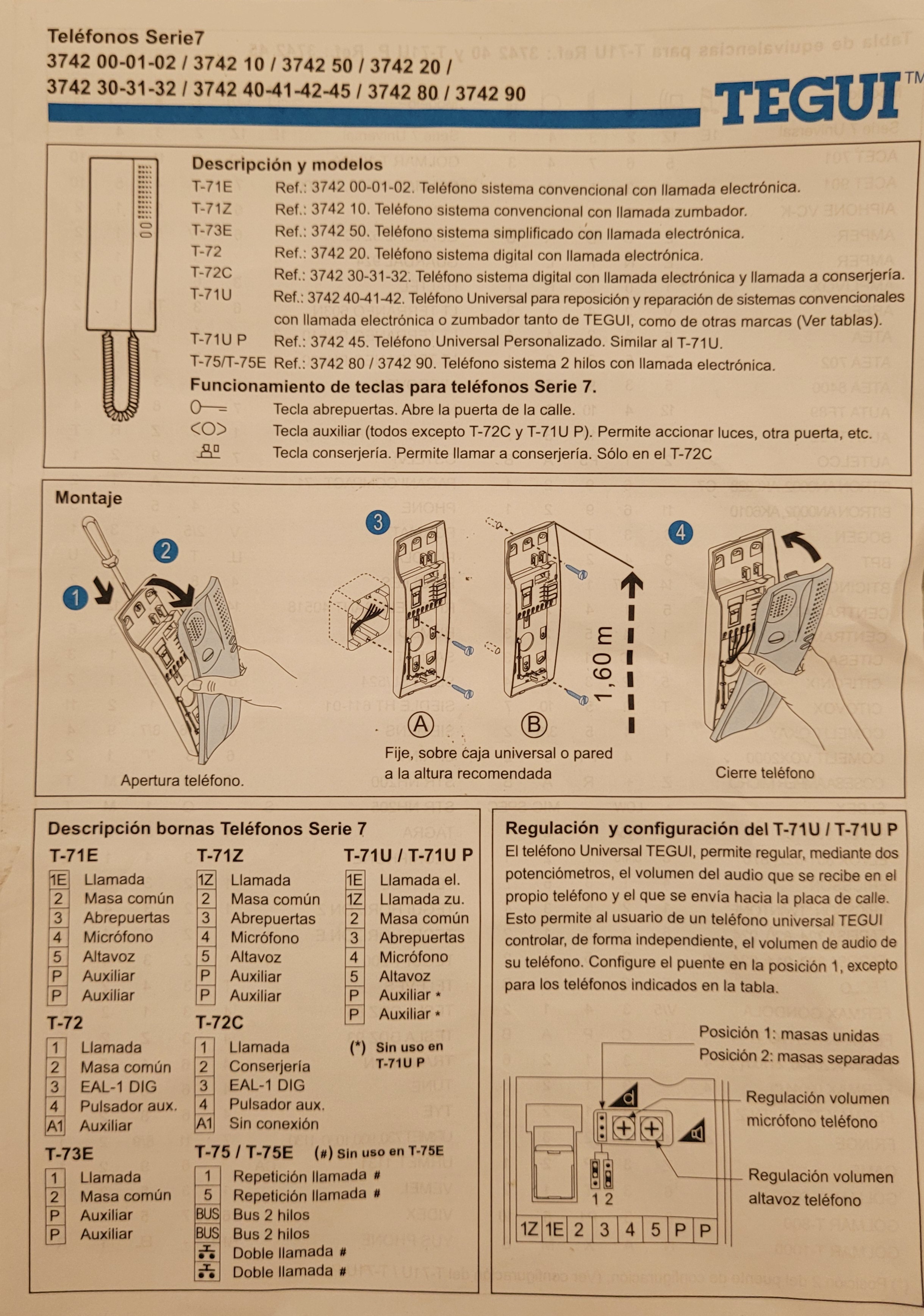

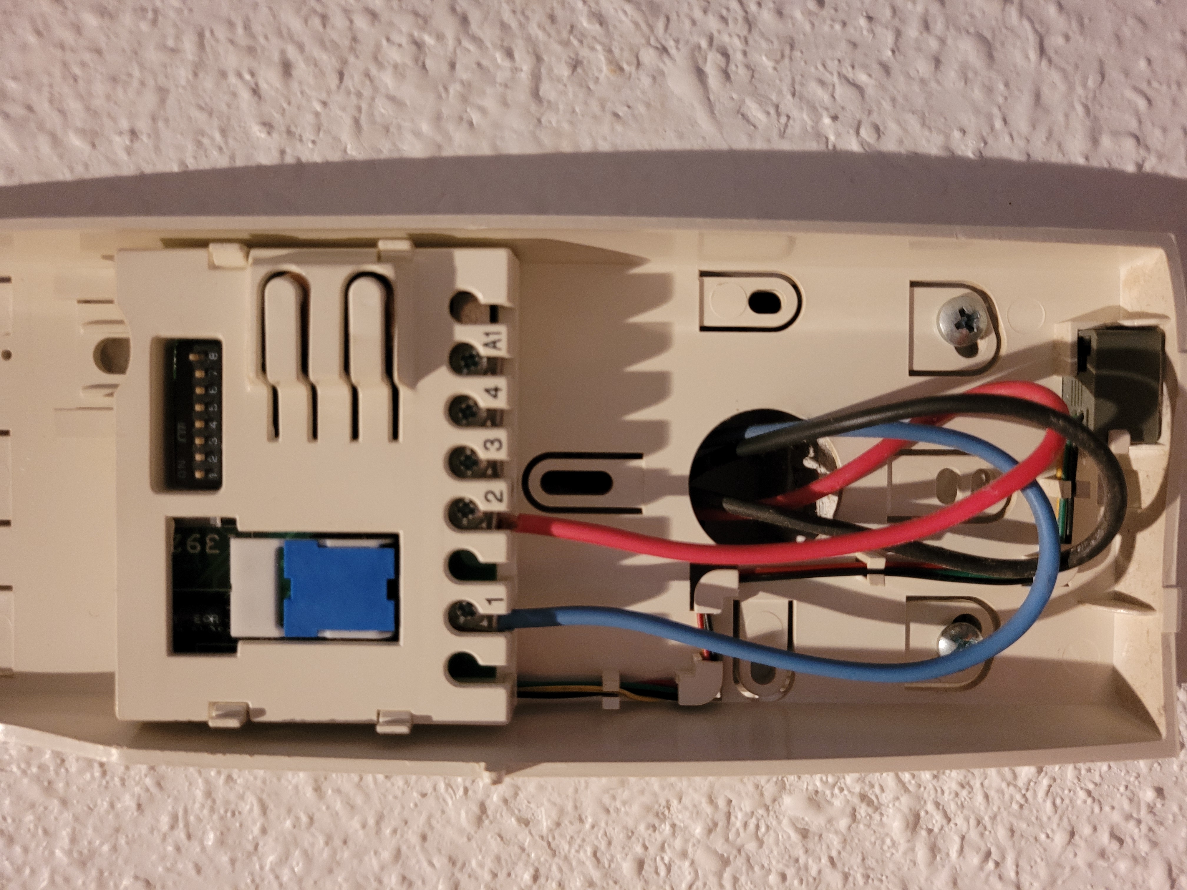

Mis padres se han comprado una casa, y los anteriores propietarios le quitaron el telefonillo.
Una vecina me dejó hacer una foto al suyo, y es un Tegui t-72. Os anexo foto.
Compre otro tegui, el t-71u, que en teoría es compatible.
Mi instalación solo tiene 3 hilos, y en la vecina uno de ellos ni está conectado.
- Cable azul en el 1 para llamada, y yo en el nuevo lo conecto a 1e (he leído que es electronico). En la placa suena (aunq un sonido diferente al del vecino), pero en el telefonillo no suena. Tampoco en zumbador, ya he probado.
- cable rojo en el 2 para masa común, y yo en el nuevo igual en el 2 que es masa común. Tampoco abre la puerta ni se escucha.
- cable negro estaba desconectado en la vecina.
También he intentado cambiar de masa unidas a masas separadas y nada.
Luego también, una vez yodo conectado, el telefonillo no para de hacer un ruido solo.
No se que hacer. Muchas gracias.

Me da a mí que el tercer hilo tuyo alimenta la bobina que abre la puerta
Y tema sonido imagino podría tener una regulación con potenciómetros

05 May 2022, 19:19
Esta sería la equivalencia según fabricante

Buenas tardes, no son compatibles, el t72 es digital y el t71u analógico.
