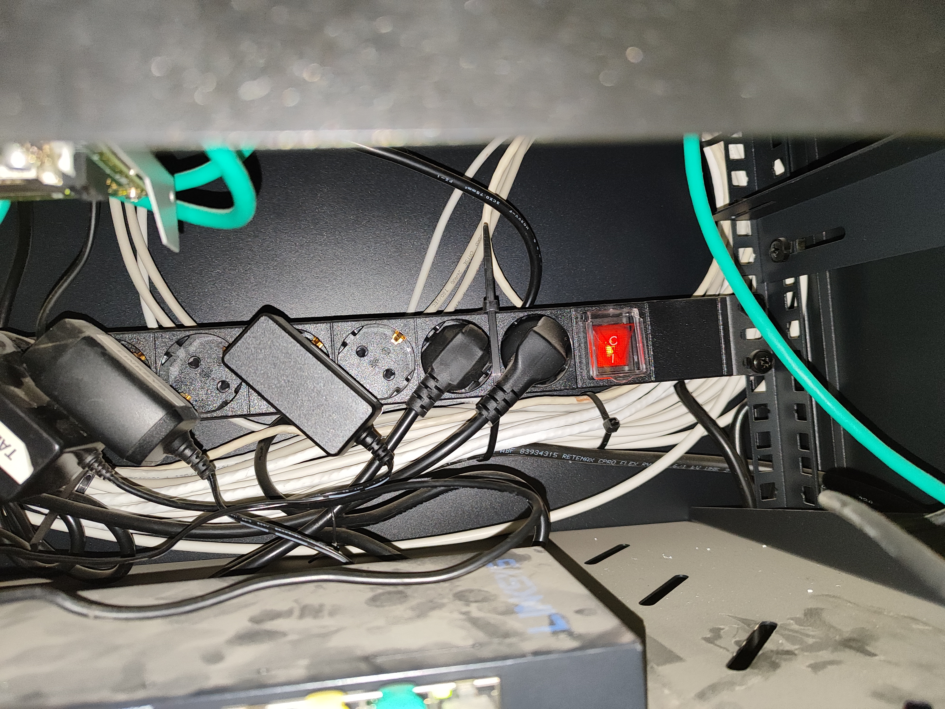

Hola. He de conectar un interruptor en una sala para encender y apagar una regleta múltiple que lleva un interruptor luminoso.¿Es posible? ¿Como seria la conexion eléctrica? Gracias.

Depende de dónde lo pienses colocar, ya que posibilidades hay varias
> La regleta de enchufes es específica de un "servidor" generalmente vienen cableadas con manguera de 3x1,5 mm2
> Puedes colocar un interruptor bipolar empotrado de 2 x 16 A (fíjate bien en ese detalle que generalmente son de 10 A)
> Idem con un interruptor de superficie, con el mismo criterio
> Idem un automático bipolar, en caja especifica de superficie
La mayoría de los aparatos que se conectan a esas bases tienen una fuerte carga inductiva de conexión (fuentes conmutadas) por lo cual los interruptores duran mas bien poco.
Tiene mejor comportamiento el interruptor automático, pero no soportan tantas maniobras como lo pudiera hacer un interruptor normal

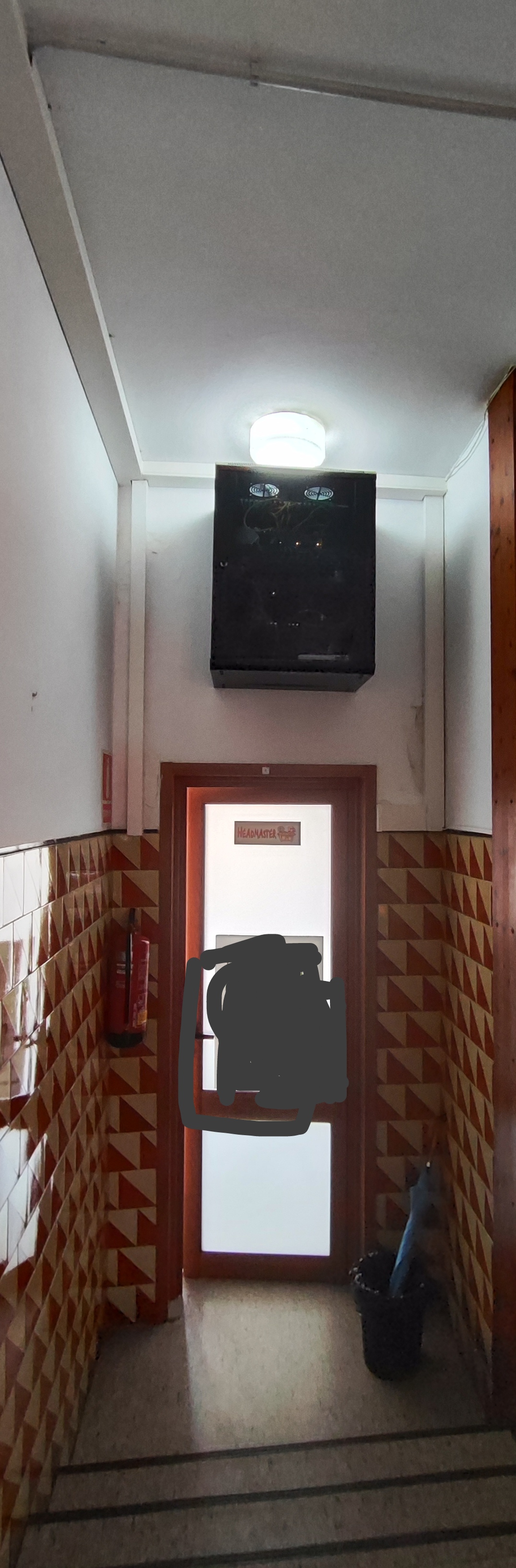

Hola, gracias por la respuesta. El interruptor es para colocarlo, en una sala al lado, por que cuando salte la luz, no haya que subir con una escalera para hacer un reset y que vuelva a funcionar el wifi basicamente.

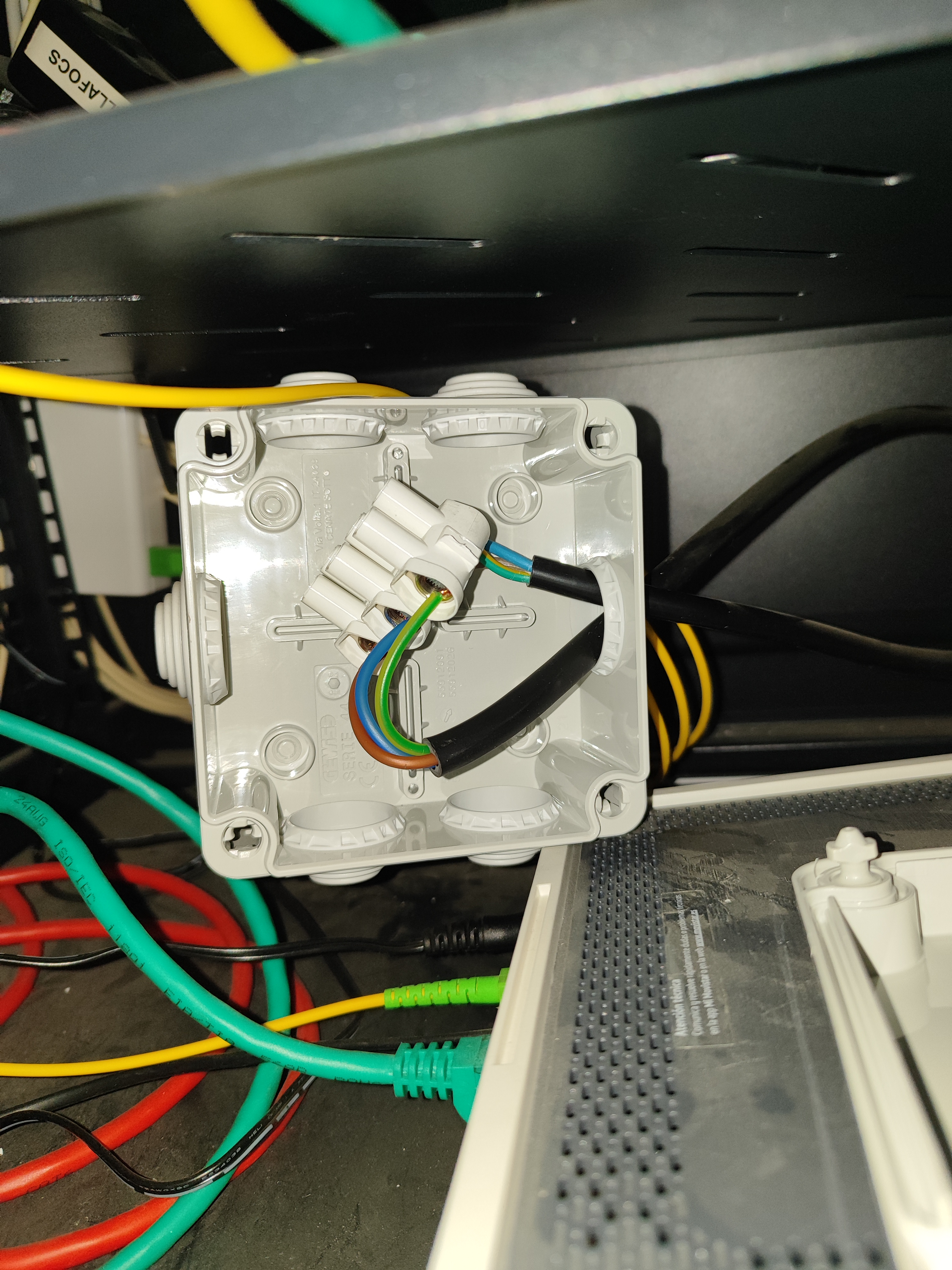

¿Me podrian decir como seria la conexion eléctrica, desde la regleta hasta el interruptor a la otra sala? Gracias

En cuanto al proceso de conexión del nuevo interruptor (si no te sirve la opción de maniobrar el automático) sería llevar desde la caja de conexiones blanca (donde, supuestamente, tienes la conexión de la alimentación con la regleta de enchufes múltiple) una manguera de 4 conductores hasta el interruptor bipolar que piensas colocar
> Separas la conexión regleta enchufes / cable de alimentación y esos cables libres los llevas a una nueva borna tripolar
> La tierras las conectas entre sí (amarillo verde)
> 2 de los hilos de la manguera de 4 hilos los enganchas a los de la manguera de alimentación y los conectas al interruptor bipolar por arriba
> Los otros 2 hilos los conectas a la manguera de la regleta de enchufes y al interruptor por la parte inferior
Como la manguera de 4 hilos traerá un conductor amarillo verde lo tienes que encintar "para que pierda el color" y no se confunda
También lo puedes hacer con 2 mangueras de 2 hilos, si quieres respetar los colores
