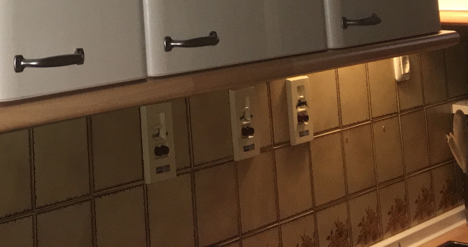

Hola, estos interruptores fusibles estaban pensados por que se supone que existia un circuito principal de potencia, y las conexiones a este circuito se hace a traves de fusibles para proteger la derivacion de cable delgado.
Hoy en dia esto ya no se utiliza, se montan circuitos protegidos desde el cuadro.
Lo ideal seria sustituirlos por magnetotermicos, o cambiar el cableado para tener circuitos desde el cuadro. Pero si solo funciona uno de ellos para el horno, los demas se pueden anular, el del horno se puede puentear, y en el cuadro cambiar el magnetotermico de este circuito por otro de menor amperaje, segun la seccion de cable que sale hacia el horno.
