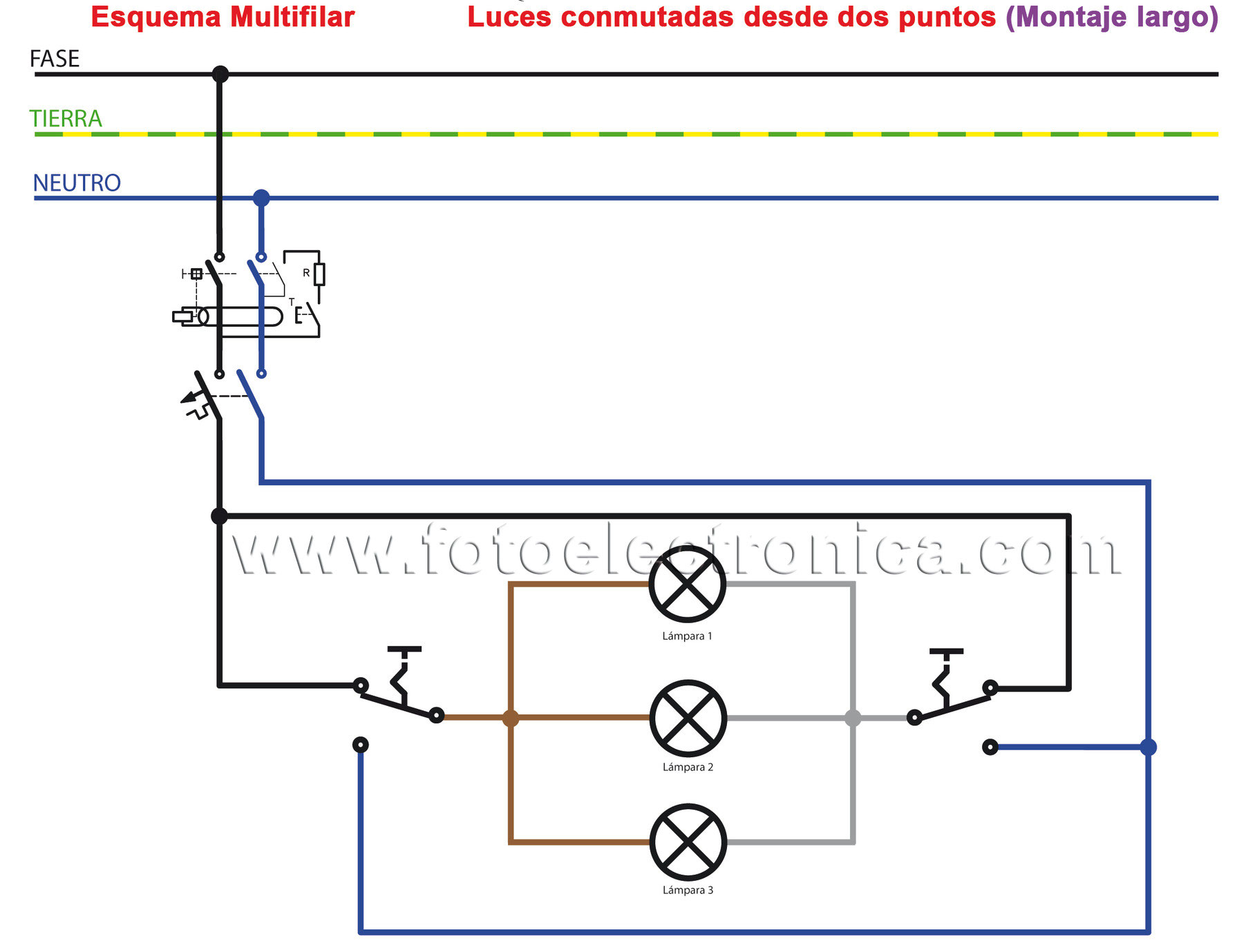

Tenía en el dormitorio dos interruptores conmutados (el primero en la cabecera de la cama y el segundo en la puerta) que puso un electricista, unidos con una manguera de tres hilos.
El primero toma la fuerza de un enchufe y es una base de enchufe con interruptor y el segundo es el que lleva a la lámpara del techo, pero por obras hemos desmontado parte de la toma de fuerza del primero y el segundo interruptor entero y ahora no lo sabemos montar.
Os dejo un enlace a una foto del conmutador1 el único que queda montado, para reconstruir el resto. Que ya me ha petado una vez.
Me parece increíble que, con una manguera de tres hilos, conmute los dos interruptores y dé corriente al enchufe de forma independiente al interruptor. Así ha estado funcionando durante años, hasta ahora.
Por si os animáis a resolver este acertijo y me ayudáis a montarlo otra vez, si no lo montaré normal con 5 cables, pero es que me pica la curiosidad de cómo puede estar hecho.

Hola ; parece una conmutada hecha con fases , cosa que está prohibida por ser peligrosa
Ademas como faltaban cables han utilizado el cable de tona de tierra como conductor activo

Creo que sí puede ser lo que dices. Te agradezco tu respuesta y el esquema
