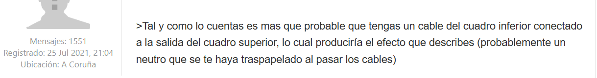

Correcto, aunque mas que no es que estuviera conectado del inferior al superior, (entre más desorden) es que no existía, por eso he sudado tinta para pasarlo...de abajo ariiba y luego por el interior de la casa, menos mal que no eran muchos metros
Repito,muchas gracias.
Y lo pongo como solucionado si me deja el sistema
