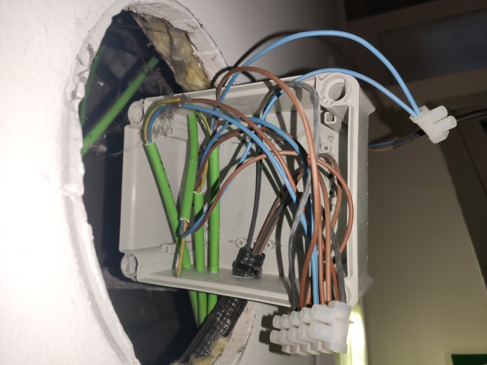

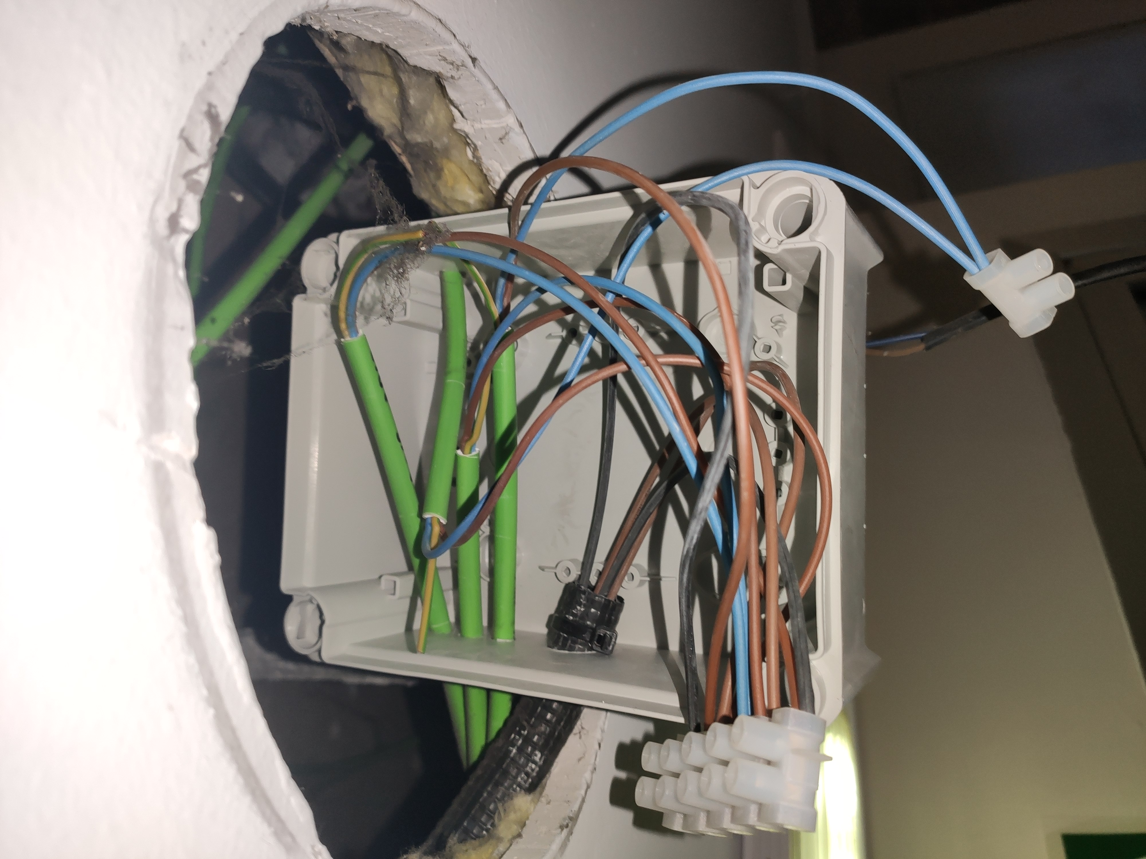

Muy buenas a todos.
Ante todo quería agradeceros por adelantado todo el tiempo y la ayuda que me podáis aportar para solucionar mi pequeño gran problema.
Estoy intentando añadir un led de 230v con su interruptor a una instalación de iluminación, creía que sería sencillo pero al ver la caja de registro se aparecieron todas mis dudas.
Solamente tengo una mala foto de la caja pero creo que se puede entender. De todas formas mañana estaré en el lugar y puedo añadir las fotos que hagan falta.
Los 4 cables forrados en verde entiendo que son las líneas de lámparas, sus neutros como se puede ver están unidos 2 a 2.
Los cables que van por el tubo corrugado entiendo que son dos fases que van a sus dos interruptores independientes con sus respectivos retornos.
Los colores de los cables de la regleta no se ven bien pero son:
1. negro-marrón
2. marrón-marrón
3. azul-azul
4. marrón-marrón
5. negro-marrón
Pues la duda está en como podría conectar un led a 230v con su propio interruptor sin que afecte al resto de la instalación ya existente.
Espero saber exponer toda la información necesaria. Muchas gracias a todos

Lo de los "cables verdes entiendo son...." no, debes confirmar las cosas y saber lo que haces.
Hacer lo que quieres es muy fácil: lo conectas en paralelo. Pero primero identifica fase y neutro del circuito donde quieres conectarlo.

Los cables verdes alimentan unas luminarias segurísimo.
Entiendo que he de identificar fases y neutro pero la duda es porque veo dos neutros en donde poner conectarlo, las fases son los cables marrones y los negros los retornos de los interruptores de dichas fases.
En un rato añado fotos de los interruptores de esas fases

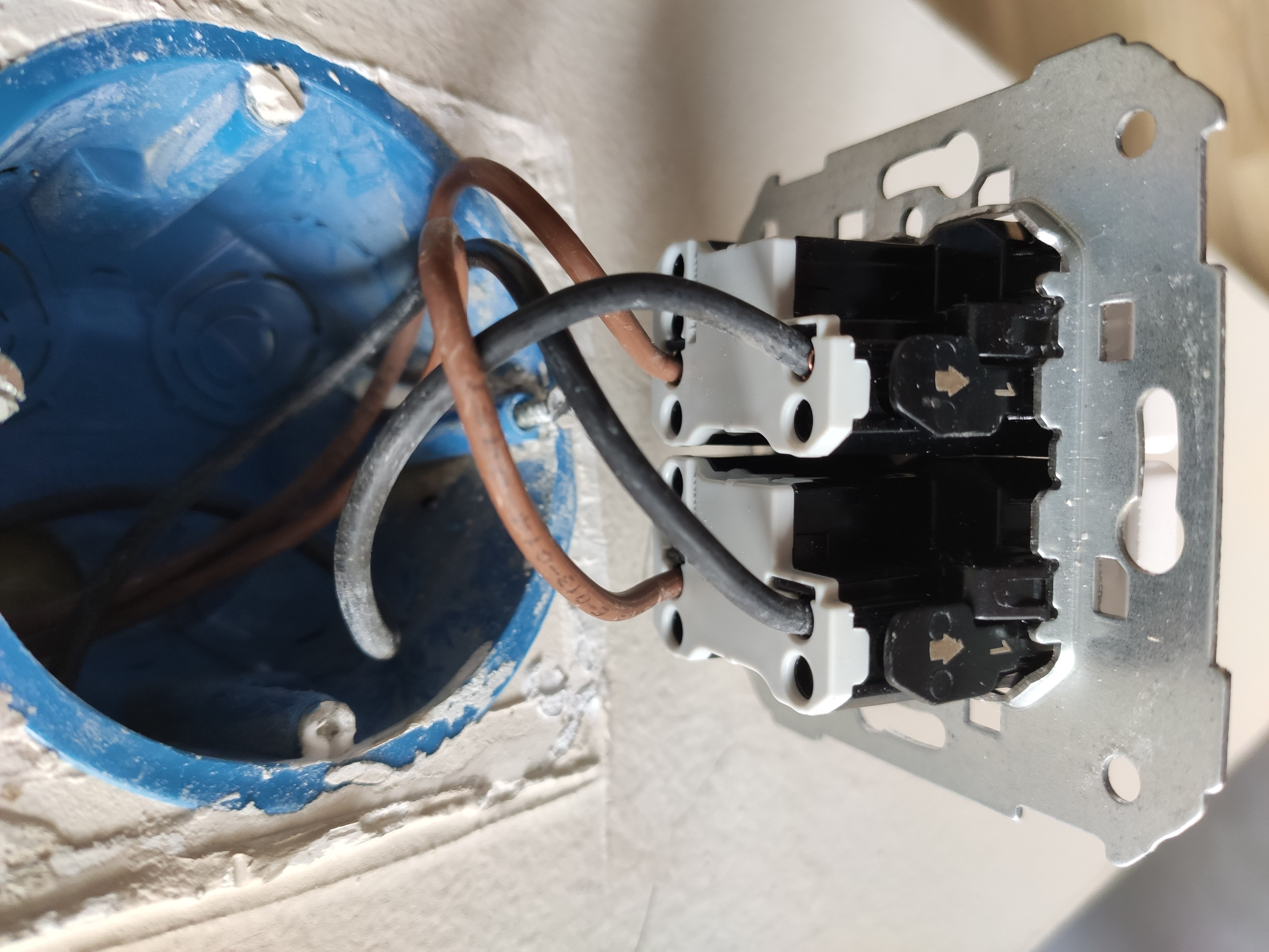

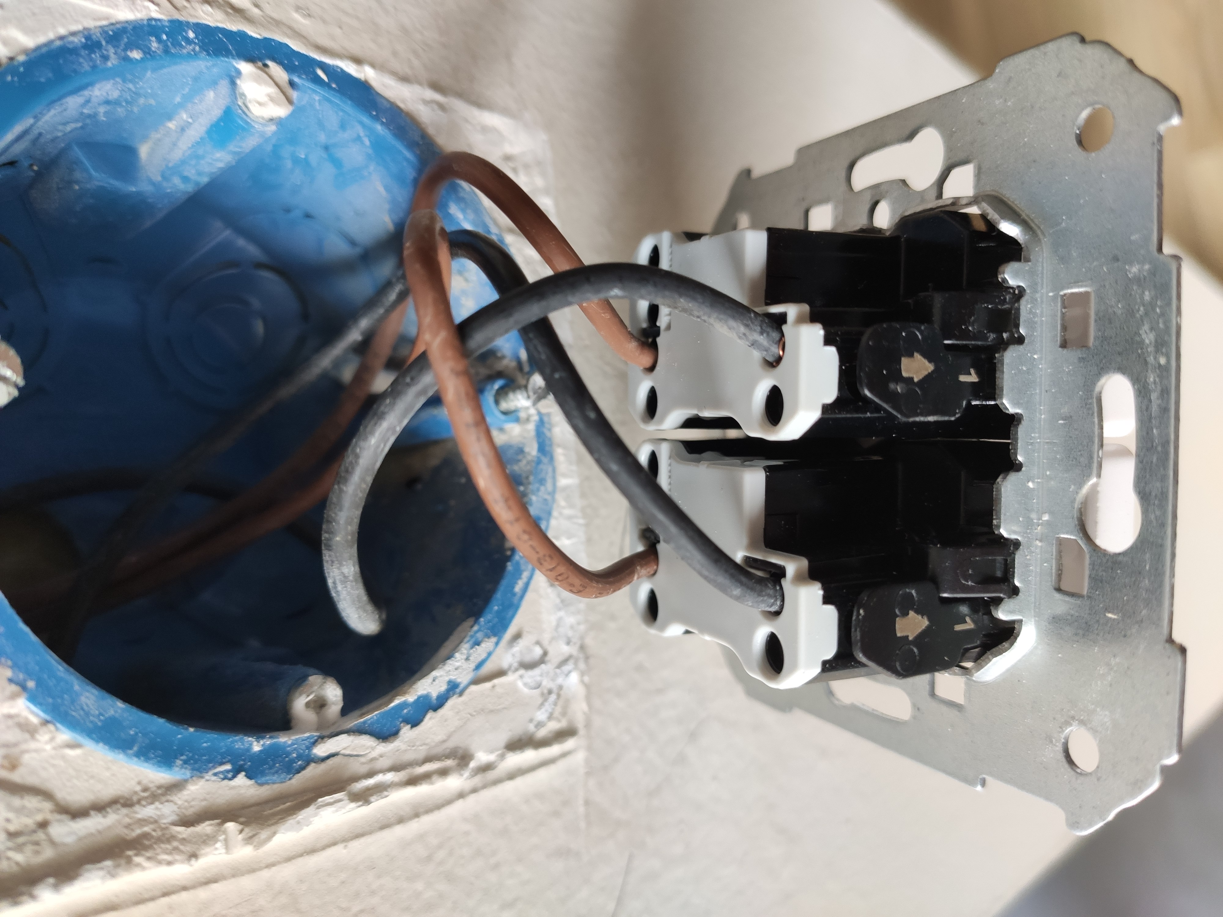

Añado foto de los dos interruptores
Se que la fase del led va al interruptor nuevo y el retorno de este a una de las fases de la caja, pero al haber varias no se a cuál, lo mismo para el neutro, al haber dos neutros en la caja no se a cuál se conectaría. En resumen esa es mi duda

El neutro lo puedes conectar a cualquiera de los 2, la clema simple, o la múltiple, pero debes coger la fase de la misma manguera que el neutro que hayas elegido.
O sea, de uno de los dos marrones que estan junto a los negros (esos 2 marrones son tus fases) uno hace pareja con un neutro, y el otro marr. con el otro neutro.

Lo he conectado como me has dicho, el neutro del led a uno de los neutros y la fase al marrón de ese mismo neutro y ahora si cierro el interruptor de la fase donde lo conecté no se enciende el led, solo si tengo ese interruptor abierto. La idea era que el interruptor del led funcione al margen del resto

Viendo las fotos me guíe por lo que me pareció lógico. Tendrás que medir tensión para identificar la fase, y conectar tu nuevo interruptor a esa fase, y el led al neutro correspondiente a esa fase

Al led ese que tienes colócale un par de cables, para hacer un comprobador, (comprueba que funciona en un enchufe) corta todos los interruptores de la luz que va a esa caja y comprueba en una manguera de las verdes cual de ellas es la que trae la tensión
(Si ves que quedas a oscuras utiliza una linterna)
