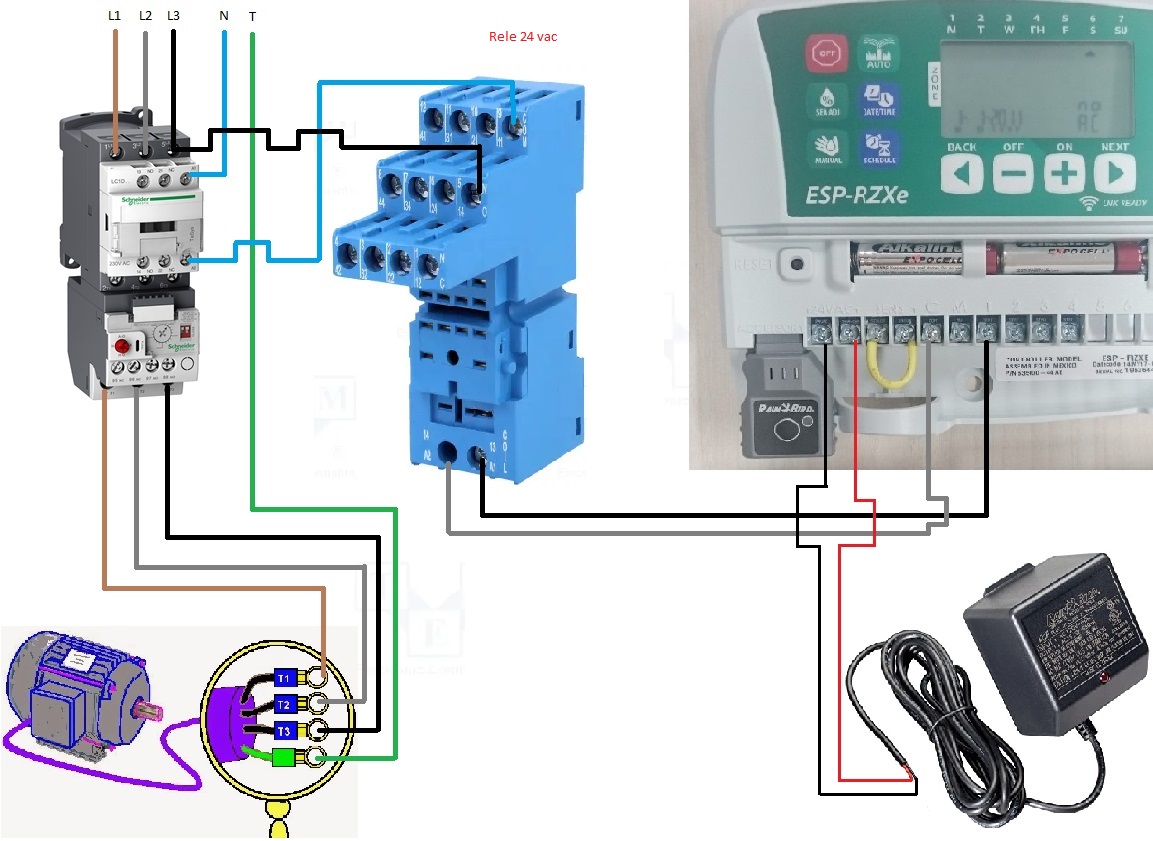

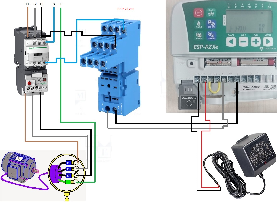

Buenas,

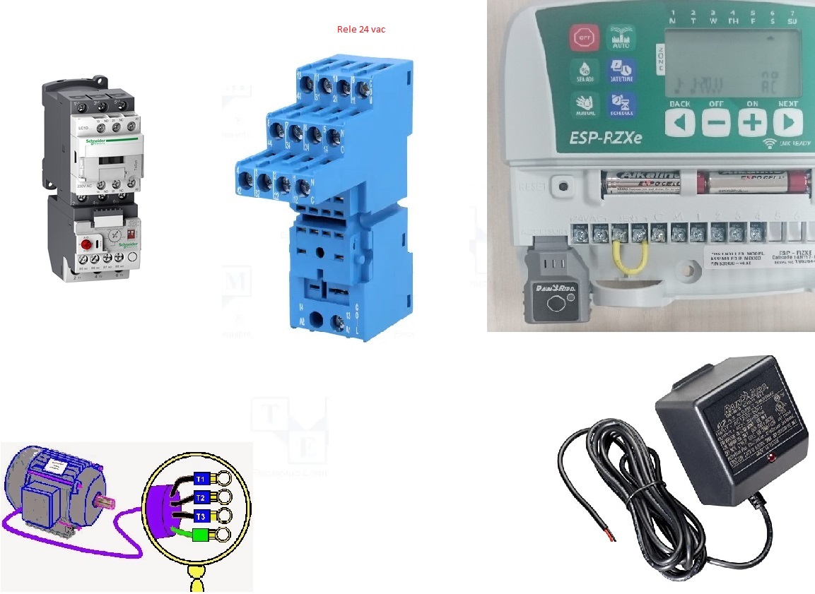

Tengo un motor para riego de un campo y estaba conectado con un contactor con rele y un pulsador de marcha paro, ahora eso lo quiero anular para conectar un programador. No tengo muy claro como seria, así que, he hecho dos dibujos, uno en vacío y otro relleno (de como creo que sería el conexionado) para ver si me podríais echar una mano con ello.
Tengo un contactor trifasico (una corriente de entrada de 400v entre fases y 230 con neutro), programador que trabaja a 24v y para poder trabajar con ambas cosas he comprado un rele 24vac (en la foto no se ve el cartucho con la bobina y demas y tiene más contactos pero para el ejemplo creo que vale, por lo demás es igual).
Un saludo y gracias de antemano

Re: Conexionado motor con programador
24 Sep 2020, 11:48
Buenos días Bombips, personalmente lo veo perfecto. No veo las bornas del programdor que te activan el relé pero imagino que esté bien y tengas una tensión de 24 voltios entre los bornes.
24 Sep 2020, 19:30
Como dice Miguel, no se ven bien las bormas del programador, cambie el cable azul del relé a la bobina del contactor por uno marrón, es una mania mía, pero los vueltas, siempre los pongo o marrones o grises..
05 Abr 2023, 20:09
Bombips escribió:
Buenas,
A simple vista creo que esta mal, motivo, en el programador el cable gris va a una C que para mi es de Comun quiza.... y luego va a la borna del rele, y el cable negro va a salida 1 del programador y a la otra borna del rele.
Si la C es comun el 1 sera salida seguro... asi el rele nunca se activara... en todo caso deberias sustituir el Cable gris del rele por un 0V o un neutro para que se active el rele.
