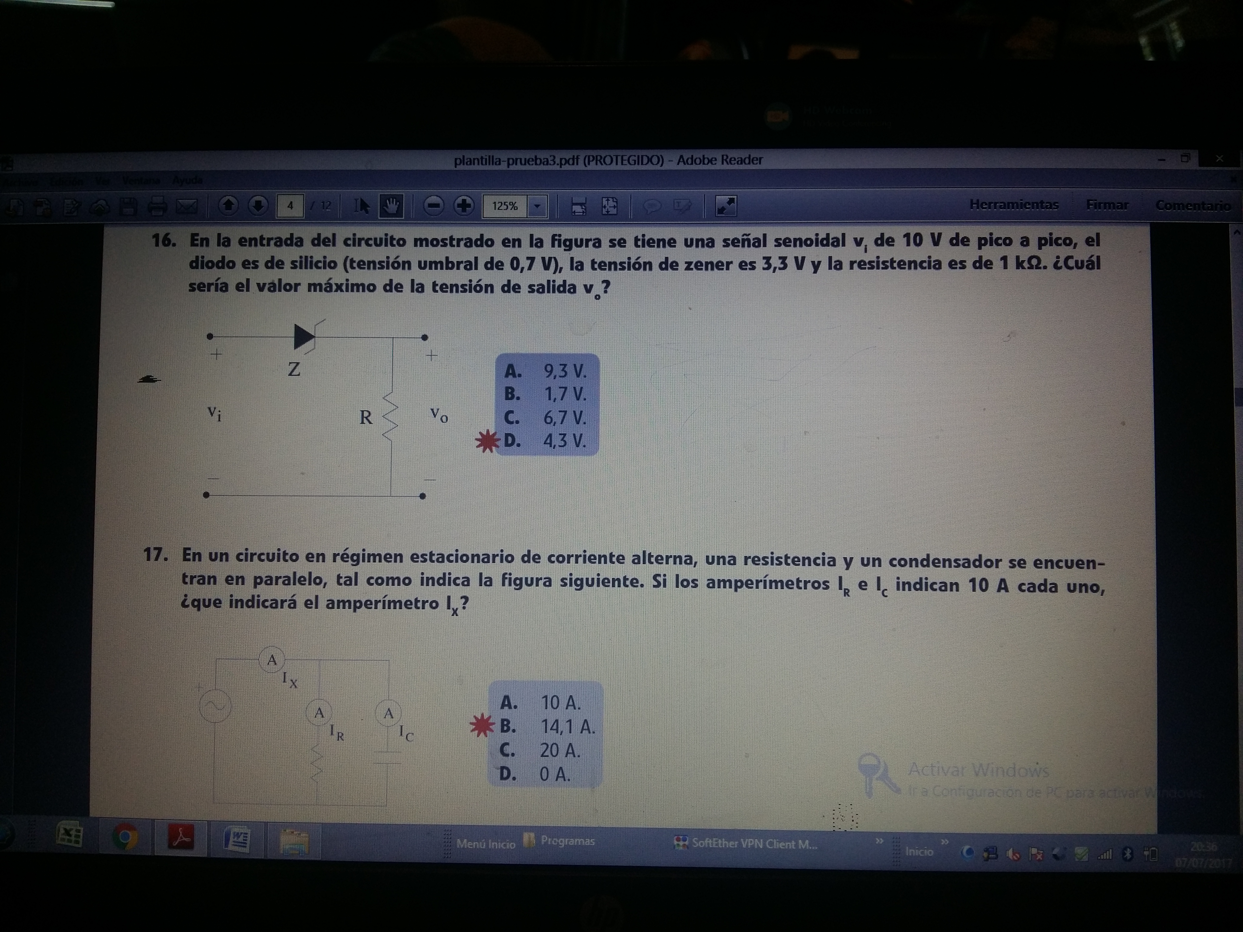

Re: Una ayudita
PREGUNTA 17: Tengo dos posibles respuestas 1) En un  circuito RC en paralelo  como el del ejercicio, el valor de la  tensión  es el mismo en el  condensador  y en la  resistencia  y la  corriente  ( corriente alterna ) que la fuente entrega al circuito se divide entre la resistencia y e...

Re: Una ayudita
Pregunta 53: - El voltage de linea en triangulo es igual al voltage de fase por lo tanto 230V. - La intensidad de una resistencia o intensidad de linea como es monofasica seria: V/R = 230/23= 10A - La intensidad de linea en triangulo es igual a la intensidad de fase multiplicado por raiz de 3 (1,73...

Re: RE: Re: Una ayudita
Sobre Preguna 16: P16OK.png La respuesta sria 9,3V ,  Correcto? Creo que no. Parece que estás tomando la tensión de la fuente como el valor de pico a pico (10 V), y, para este problema en particular lo que necesitas es el valor máximo: 5 V. Teniendo en cuenta que el diodo Zener en polarización dire...

Re: Una ayudita
Sobre Preguna 16:

Una ayudita
Hola, soy nuevo por aquí y necesito una ayuda con tres problemas.La respuesta correcta esta marcada pero no conozco la forma de llegar a ella.
Os dejo una fotos.
