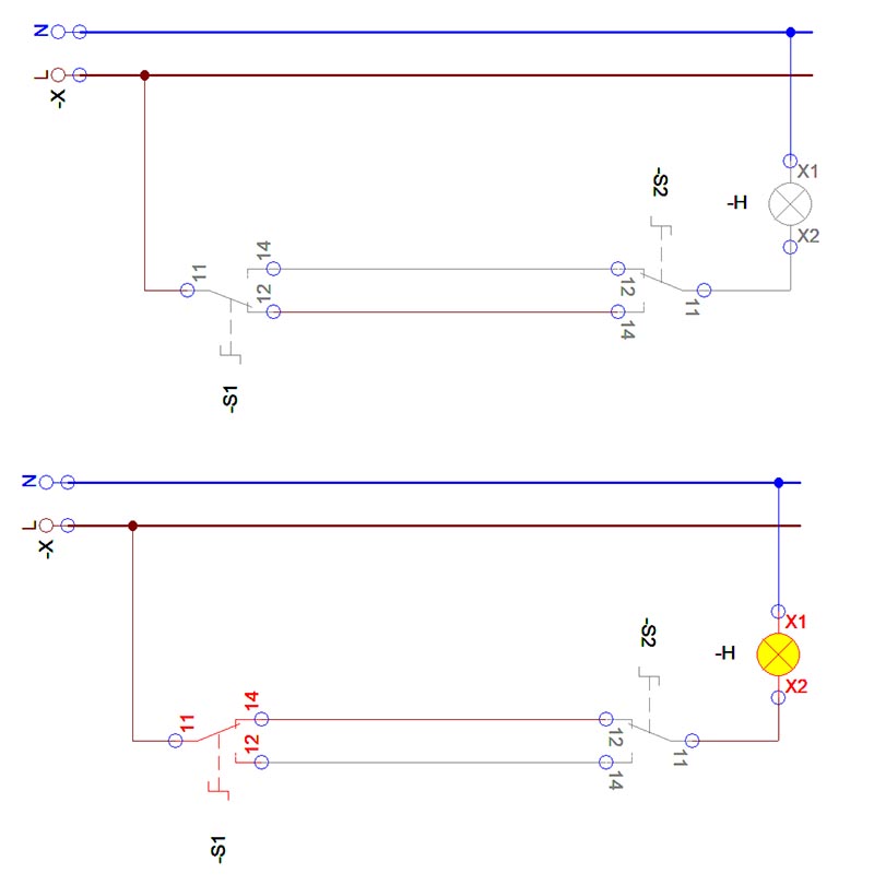

Tema: 2 interruptores para 1 lampara
Respuestas: 7
Vistas: 6885
Re: 2 interruptores para 1 lampara
perdón CC
por PcFex
14 Abr 2025, 15:19
Foro: Electricidad doméstica
Respuestas: 7
Vistas: 6885
Lo primero es diferenciar lo que es un interruptor y lo que es un conmutador, un conmutador puede perfectamente usarse se interruptor pero no a la inversa, podías insertar fotos para ver lo que tienes,
por PcFex
14 Abr 2025, 13:29
Respuestas: 7
Vistas: 6885
Cuando se pone otro encendido para la la misma lámpara, se usan los conmutadores, se usan 2 cables para unirlos entre si y en uno se pone la fase y en el otro el vuelta de lampara.

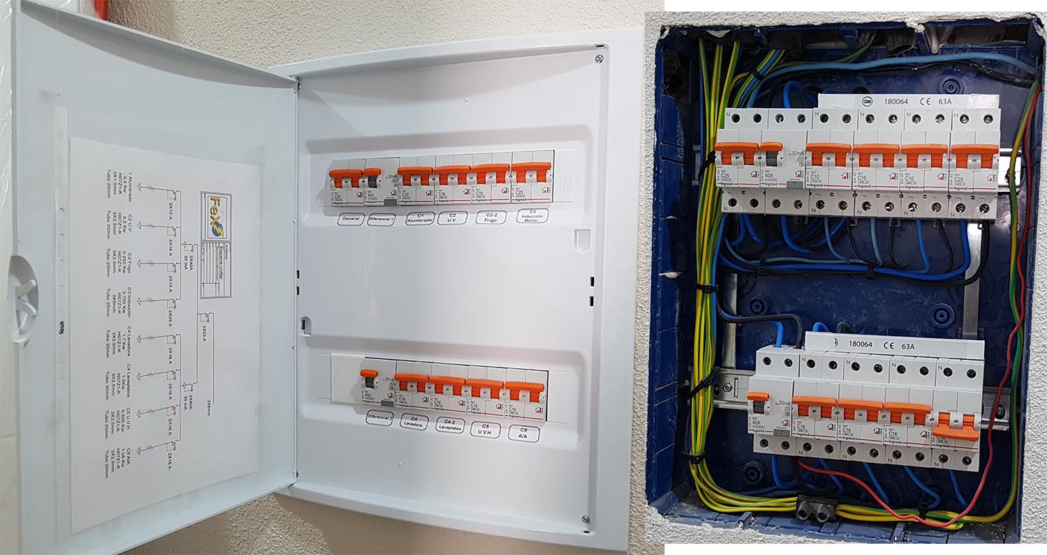

Tema: Dudas reforma eléctrica
Respuestas: 45
Vistas: 19299
Re: Dudas reforma eléctrica
Buenas PcFex, como bien dices solo bajo un tierra, fase y neutro por cada PIA pero como he tenido que tirar un cable de tierra me salia la duda si podía conectar los tierras fuera del cuadro y que me quedara más libre Puse el cuadro de 28 elementos y lo he llenado. La fila de abajo tiene PIAs de 2 ...
por PcFex
10 Dic 2023, 17:10
Respuestas: 45
Vistas: 19299
por PcFex
09 Dic 2023, 17:22
Respuestas: 45
Vistas: 19299
Casi siempre hay una caja de registro encima del cuadro para poder derivar y solo bajar, fase, neutro y tierra de cada circuito, si se bajan mas cables de esos y se colocan dos o tres cables en los pias, es una guarreria.
