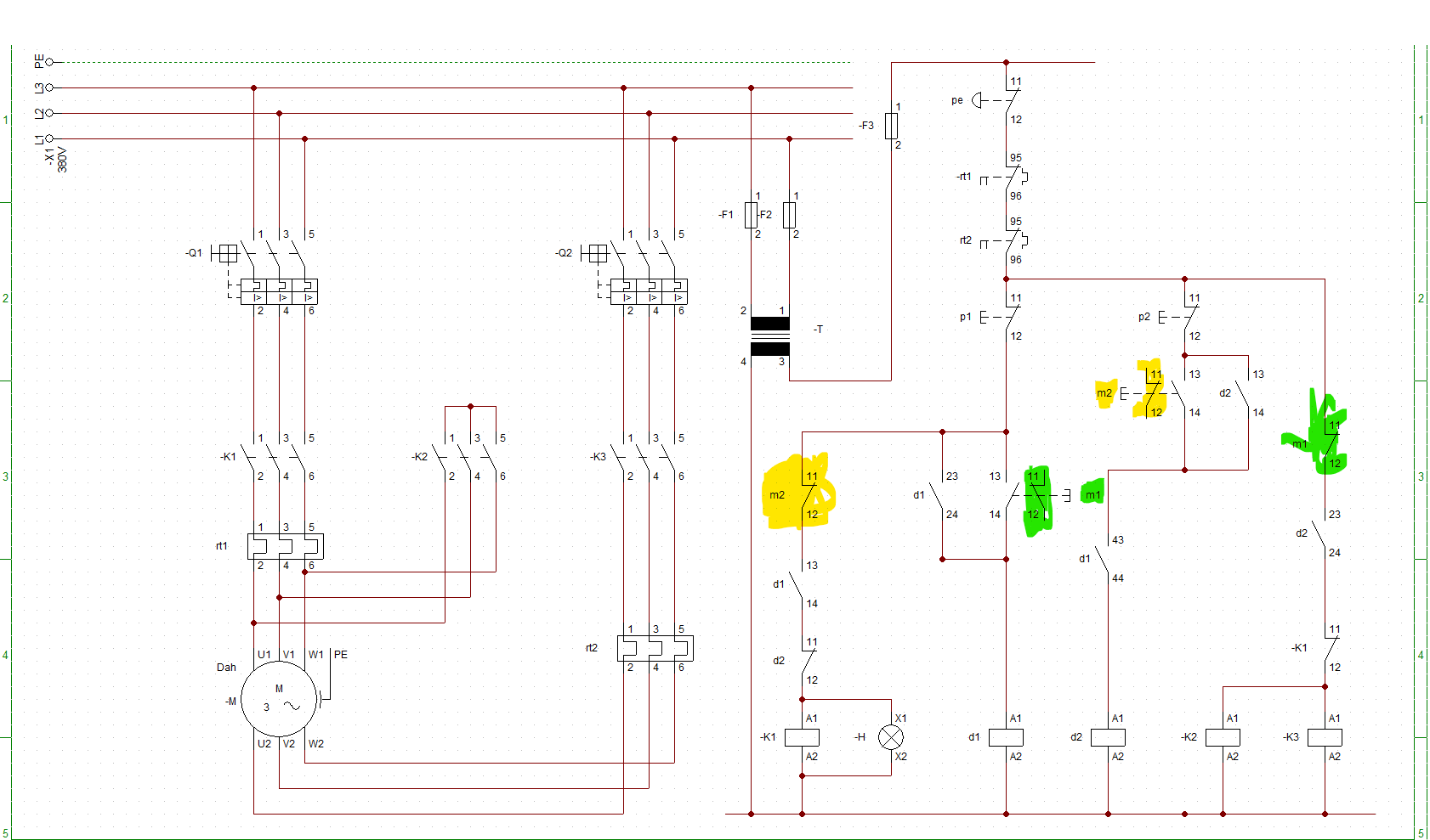

Re: Motor Dahlander
si, a estan enclavados por  d1 y d2, pero al no llevar temporizadores ...

Re: Motor Dahlander
 No pretendian ser tachones, despues de te convertido e imajen, se me  ocurrio remaracar el enclavamieto con los pulsadores, pero quedo  bastante mal. circulos habian quedado mejor

Re: Motor Dahlander
Hola: Como funciona el otro esquema no puedo verlo claro por que en la imajen  no distingo las referencias cruzadas. en el que envio yo  el funcionamiento es  arranque  1º   se actiba la lenta  2º se activa la rapida  se puede pasar de la rapida  a  lenta  y de la lenta  a la rapida 1º  pulsar parad...

Re: Motor Dahlander
Buenos dias:
Nuevo en este  foro, nuevo en los forod e general. Haber si consigo adjunta un archivo  co esquema, igual vale!
