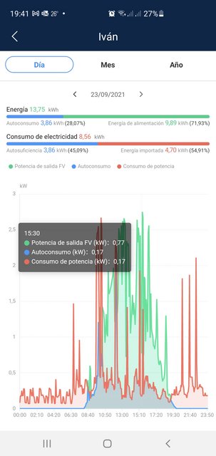

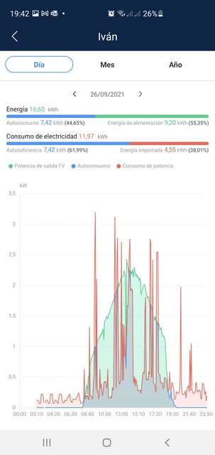

Hola @Elektro
La instalacion la realizaron el 22/09
12 paneles de 450
Ej de dos dias

Re: Duda conexiones MPPT
Hola, tal cual veo la instalación de tu cuadro eléctrico, el que la aplicación te muestre exáctamente igual cada string es porque al final han hecho una conexión en paralelo. Tendrían que haber independizado cada string. Saludos Asi es @Miguel 69 A ver como me responden los de la empresa Gracias po...
