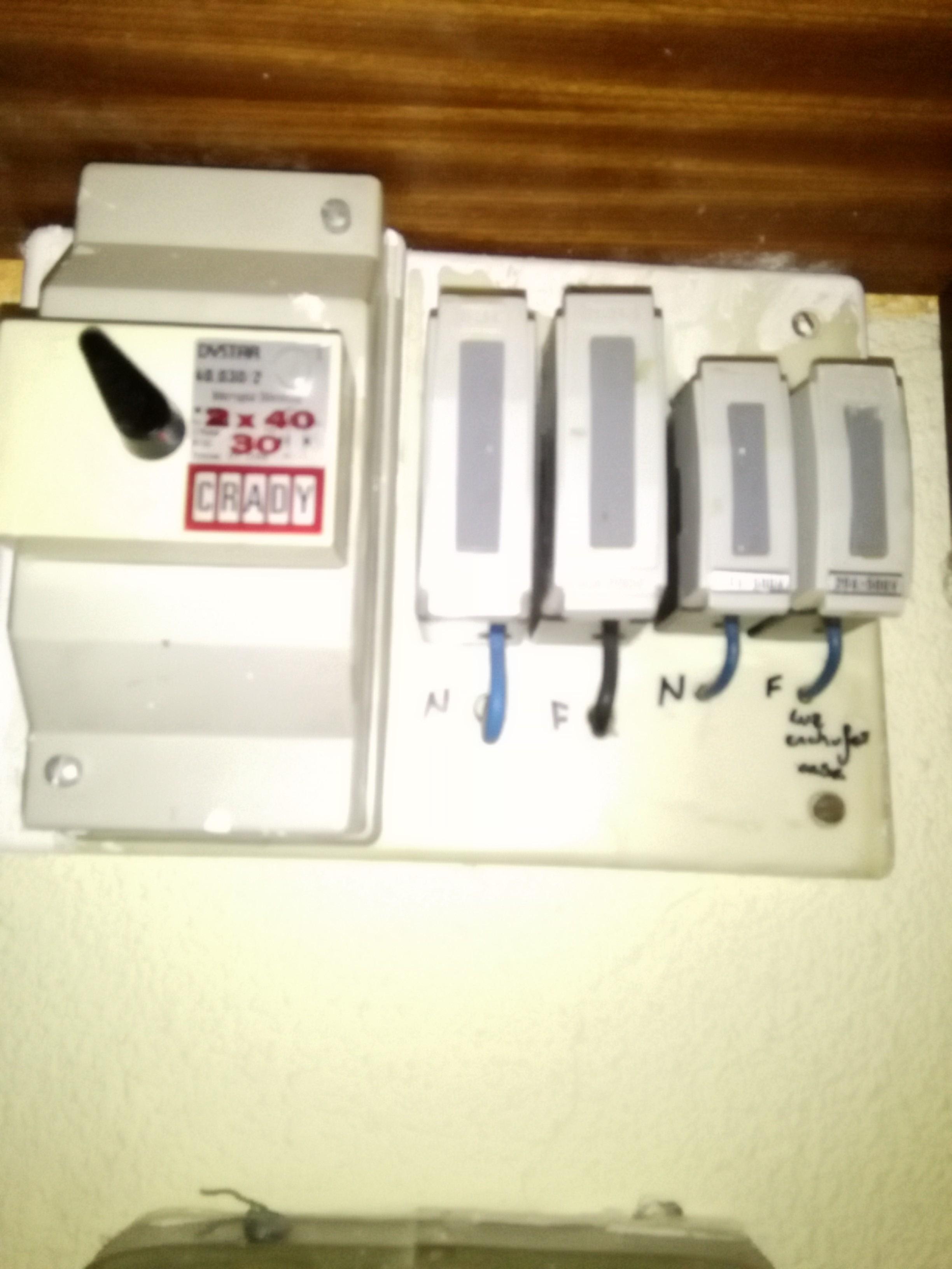

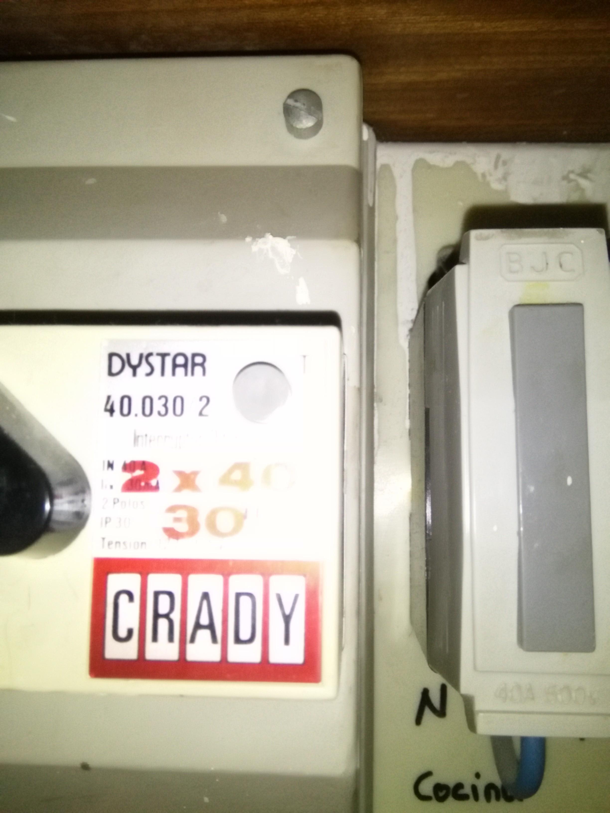

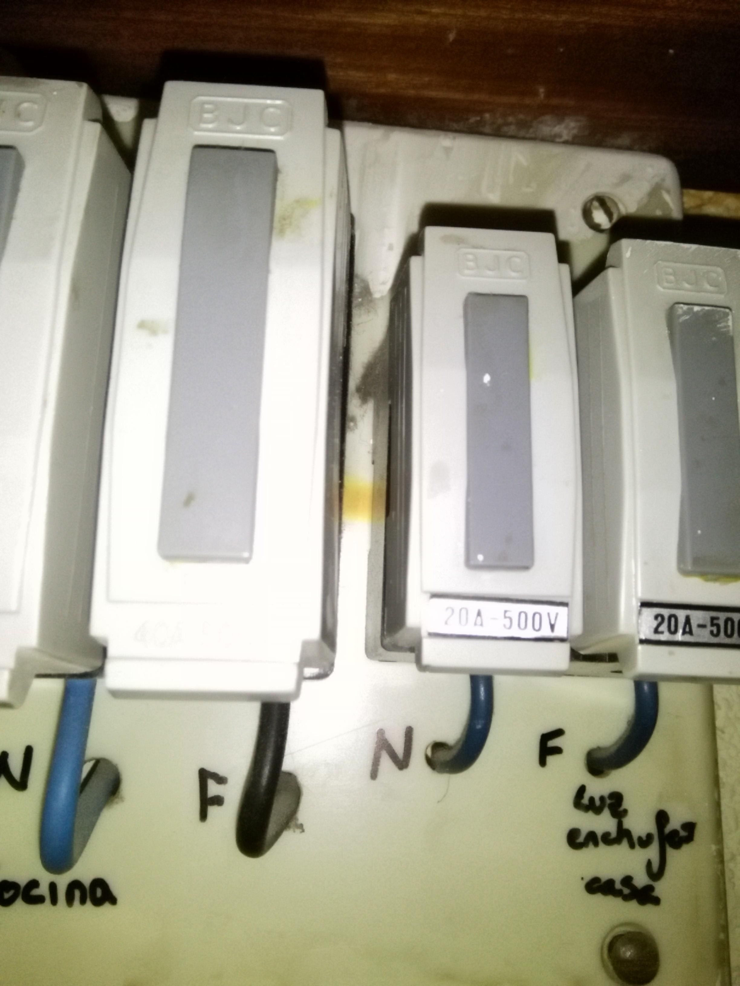

por alacran
12 Abr 2015, 17:16
Foro: Electricidad doméstica
Tema: cambio de cuadro electrico
Respuestas: 16
Vistas: 14981
Re: cambio de cuadro electrico
Las tuberias en efecto son de plomo, aunque baño y cocina se reformaron hace unos 15 años, no se si se cambiaron.... La cosa es que las tuberias hace tiempo me dieron calambre al tocar a la vez la tuberia y un horno que tenia, con alguna derivacion, imagino porque van al suelo, sin apenas resistenci...
por alacran
12 Abr 2015, 17:11
Respuestas: 16
Vistas: 14981
Despues de cambiar el cuadro electrico se presenta otro problema por ser la casa tan antigua, (con ver el cuadro) y es que antiguamente las tuberias de agua eran de plomo y si es asi, eso te va ha provocar saltos del diferencial, porque las tierras se conectaban a esas tuberias y en algunos casos n...

por alacran
09 Abr 2015, 22:12
Respuestas: 16
Vistas: 14981
El diferencial te protegerá contra contactos directos cuando la corriente pase a través de tu cuerpo a tierra, lo cual es una barbaridad, ya que en ese momento tu eres la toma de tierra. Si tienes suerte que la corriente a tierra no pase por tu corazon vale, de lo contrario estas perdido, piensa qu...
