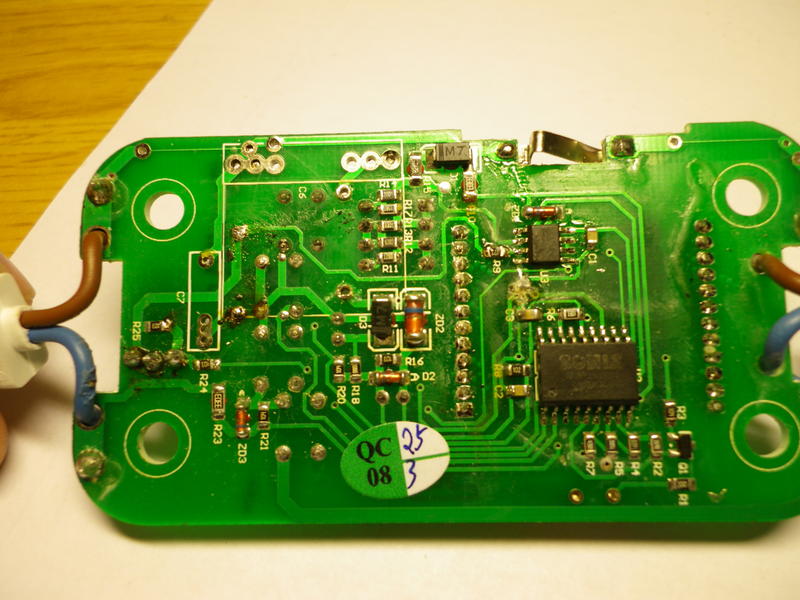

Re: Manta Termica
Yo tambien pensé que tenia un corto pero medí entre soldaduras ( y anteriormente como te dije entre contactos del tiristor) y no me dá continuidad en ningun momento, pese a los pegotes de soldadura que se aprecian.

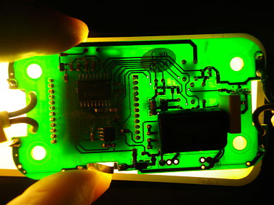

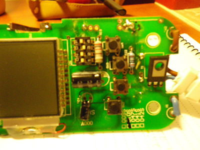

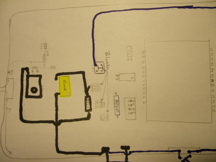

imagen 684.jpg imagen 683.jpg imagen 682.jpg imagen 681.jpg He subido estas fotos (y las siguientes) tanto de la placa al trasluz por los dos lados como de la placa tambien por los dos lados sin los condensadores ni las resistencias y fotos de un esquema rudimentario de parte de la placa. No observ...

Re: Manta Termica
He medido el tiristor (de tres pines) con el tester en "continuidad" y no dá continuidad entre ninguna de sus tres patillas. Por otro lado acabo de descubrir que de la placa salen dos hilos que van al enchufe de la manta y en éste hay cuatro pines hembra, los dos hilos de la placa van a lo...

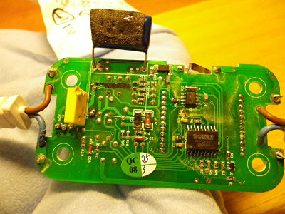

Re: Manta Termica
Vamos a ver si estas fotos te puedan valer, esta tarde mediré los valores que me pides, supongo que será desoldando una patilla de cada condensador y en escala de Oms medir si hay o no continuidad ¿no?
