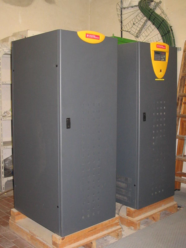

Tenemos que instalar un sai de 20 KW, entrada trifásica, salida monofásica, en un entorno médico y el electricista nos dice que "na", que "corto el cable y lo meto en medio".
He estado leyendo el REBT y no encuentro nada sobre SAIs, todo lo que dice es sobre "fuentes propias de energía" en relación con el alumbrado de emergéncia, pero nada más.
Como que no lo veo muy claro agradeceria vuetras opiniones sobre lo siguiente:
- La salida de un parato capaz de entregar 20 KW debe llevar la misma protección, como mínimo, que una acometida (térmicos, diferenciales, ...). Se puede electrocutar a alguien exactamente igual con el SAI que con la corriente de la compañía. ¿Me equivoco?
- Debería haber alguna manera fácil de puentear el SAI por si se estropea. No veo como hacerlo de forma segura.
Saludos y gracias
- Ya puestos, ¿conoceis alguna casa seria en Barcelona que se dedique a estas labores?
No te equivocas. Debes proteger la entrada y la salida del SAI contra contactos indirectos, sobrecargas y cortocircuitos.
Normalmente los SAI llevan un sistema de bypass interno, el cuál puedes activar tú manualmente o incluso se puede activar de manera automática en caso de que se produzca alguna avería interna en el equipo.
También puedes instalar un by pass externo con interruptores enclavados entre sí para aislar totalmente el SAI e incluso poder retirarlo para su reparación sin que te afecte al suministro.
El tema de los enclavamientos es muy importante para no acoplar tensiones de entrada y salida (o sucia y estabilizada como llaman algunos).
Espero haberte ayudado. Un saludo.

Pero el mensaje decía esto: un sai de 20 KW, entrada trifásica, salida monofásica,
Pues bien haciendo cálculos rapidos 20Kw / 220 = 90,90 amp
Pues bien , si vas a tener un circuito mono con una carga de 90,90 amp creo que no será rentable, que valdría la pena en trifásica.
De eso nada.apartado 3 esa intalacion lleva proyecto, dejo enlace.
http://www.ffii.es/puntoinfomcyt/Archiv ... _BT_04.pdf
