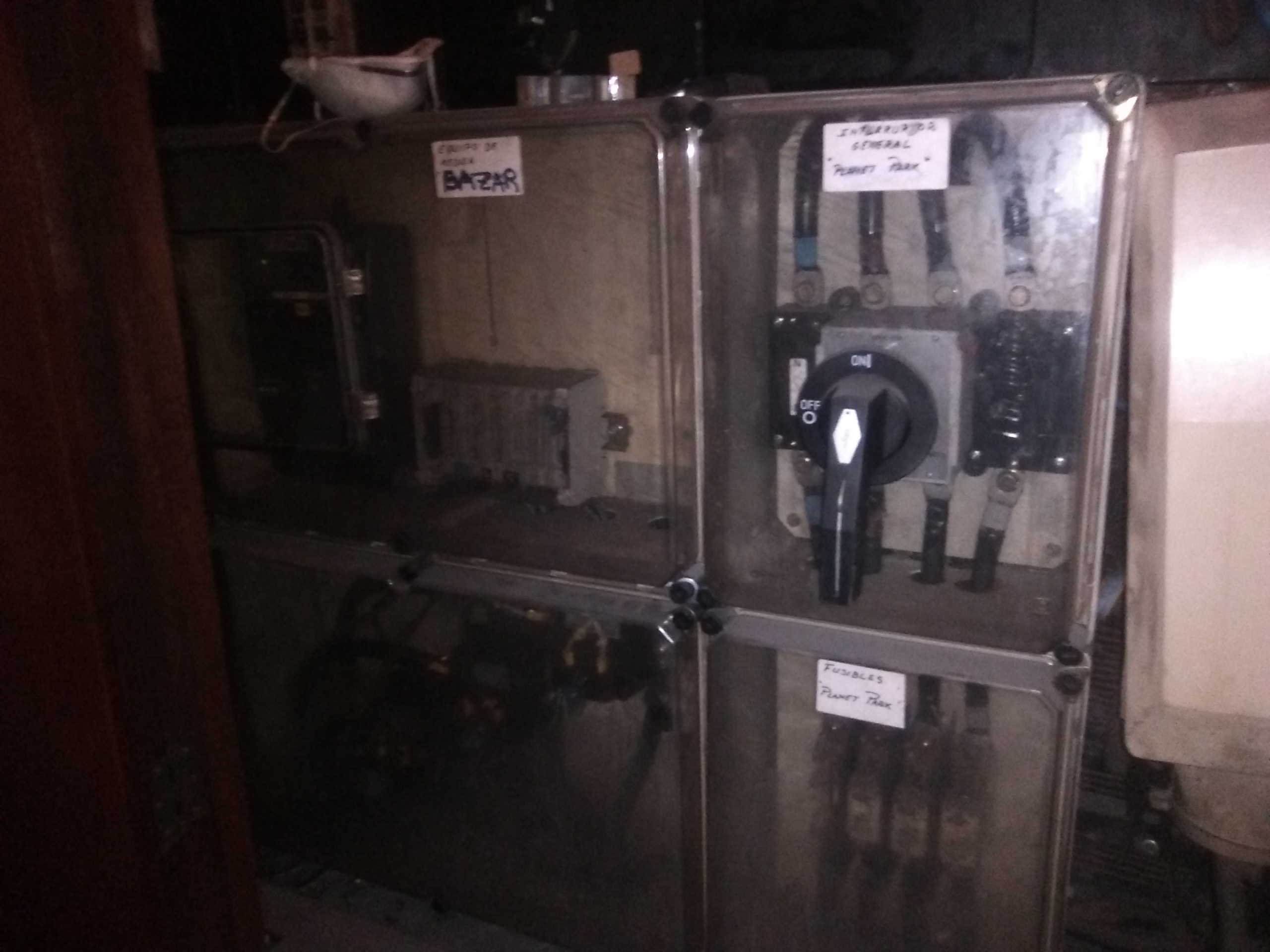

Tengo que hacer un boletín para una reducción de potencia en un local. Hay que hacer modificaciones en el cuadro.
Este local antes tenía un suministro trifásico de 50kw. Los actuales clientes lo han bajado supuestamente un tramo.

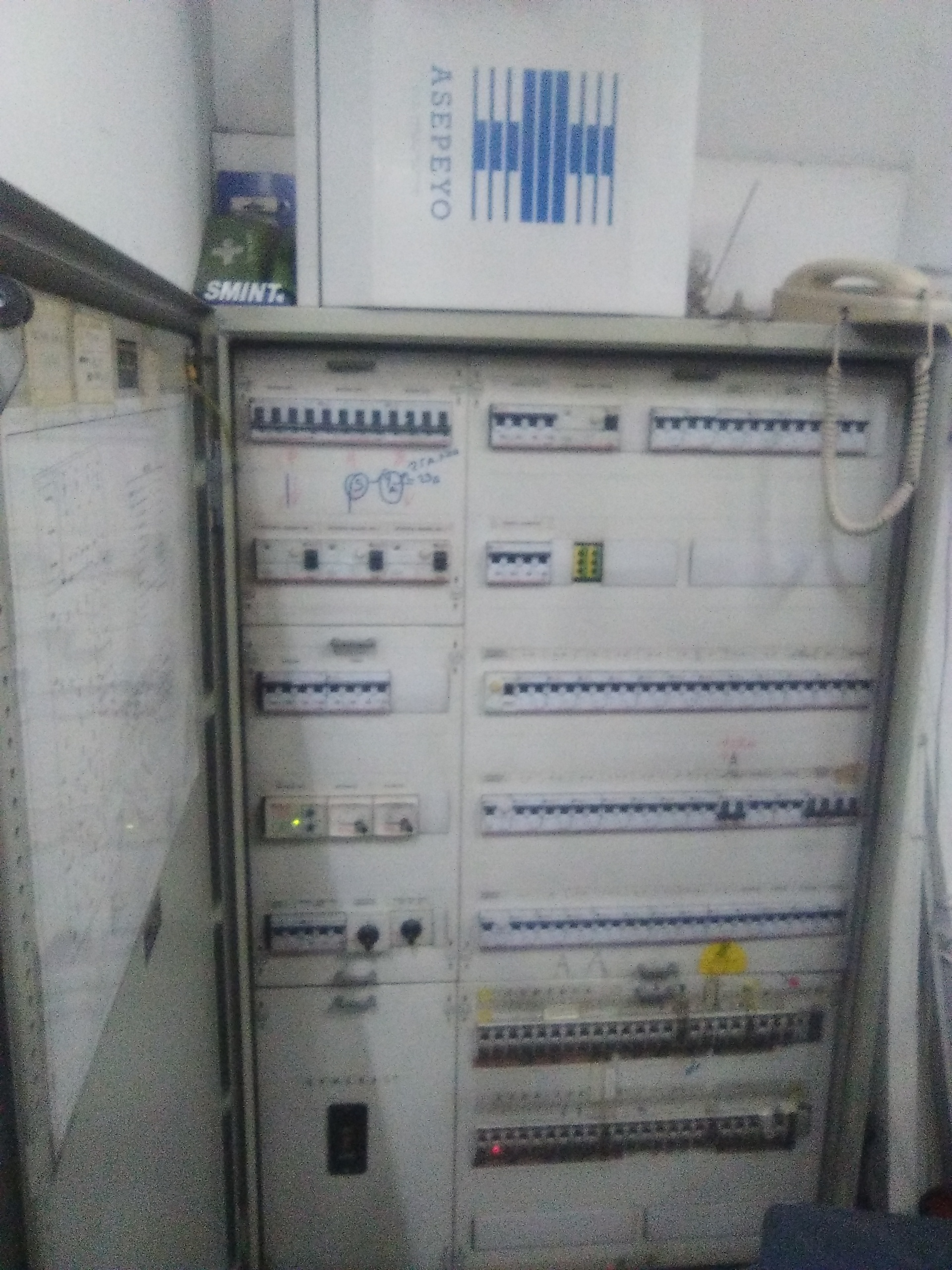

En el cuadro general del local tiene en cabecera un interruptor magnetorérmico de caja moldeada de 160A y una derivación individual de 4x120mm2.
El boletin lo tengo que hacer por la reforma de una centralización en el edificio del local comercial. Esta centralización es de baquelita de las antiguas, pero metieron una CGP de reparto dentro de la centralización, y con esta CGP y los móduos que necesita este local para el interruptor de corte en carga, los trafos y el equipo de medida no entraría la nueva. Entonces mi empresa propone a los clientes del local, hacerle toda la modificación necesaria y una bajada de potencia en condiciones (que les vendría muy bien).
Mi problema es el esquema unifilar del local. nunca he hecho uno tan grande y con tantos elementos distintos. alquién podría ayudarme en esto para el esquema unifilar? Yo siempre los estaba haciendo a mano en el PAINT.

Al tener tanta potencia contratada en la centralización del edificio han tenido que instalar una CGP de reparto y de ahi salen dos lineas, una para la centralización del edicificio y otra para una centralización individual que le instalaron a ese local en su momento.
El local tiene un módulo con interruptor de corte en carga, otro módulo con fusibles, otro módulo con transformadores toroidales y otro módulo con un bornero y el contador.
Al reformar la centralización del ediifício, y sustituir la anterior de módulos de baquelíta por esta nueva no queda espacio para que entre en el hueco que hay, y no hay posibilidad de aumentar el espacio.
Entonces al ver eso accedimos al susodicho local "un bazar chino" y comprobamos que la potencia actual es muchísima y que han reducido la potencia un tramo (estában en 50KW) pero estarían dispuestos a bajarla mucho más ya que solo tienen alumbrado.
Entonces hemos preguntado y según nos han dicho que tendríamos que hacer un boletín y unas modificaciones en el cuadro y el esquema eléctrico hacer un boletin de modificación y integrar el contador trifásico con el nuevo contrato en la centralización con los otros contadores.

Hola ; Bien en este caso tendrás que eliminar los modulos del equipo de medida e instalar un modulo normalizado para contador directo , con sus protecciones fusibles , En estos casos en mejor hablar con inspección de la compañía ,
La derivación individual habría que cambiarla e instalar unos cables de la sección adecuada a la nueva potencia , en este caso 25 ó 35 m/m .( En alguna ocasión nos han permitido hacer una reducción de sección al contador , pero no es muy legal) En el cuadro general tienes que instalar un IGA de la potencia que te de la derivación . La potencia máxima en contadores directos es de 80 amp . Las líneas que no se utilicen hay que desconectarlas y dejar solamente las salidas de alumbrado utilizadas . El boletín tiene que llevar memoria técnica de diseño , si es pequeña el mismo programa de hacer boletines telemáticamente lo realiza , si es muy grande tienes que hacer el esquema y calcular las caídas de tensión de cada línea con la carga de los receptores . Luego puedes contratar la potencia necesaria y pondrán un contador programado a esa potencia . Te recuerdo que en función de los metros cuadrados y la actividad ese local puede considerarse publica concurrencia ó solamente local comercial

También las modificaciones en el cuadro y en la derivación individual las tenia claras. Salvo eso de desconectar las líneas que no estén dando servicio en este momento.
El local es pública concurrencia, pero tenía entendido qque en estos casos no hace falta proyecto.
El esquema ya lo tengo en su gran parte hecho. En el cuadro hay una serie de interruptores unipolares con luminoso que no se si debería incluirlo en la esquema, ya que son para encendidos de luminarias.

eloy.m escribió:
Hola buenos días,
Todos los mecanismos que aparezcan en el Cuadro deberían estar incluidos en el esquema unifilar. ;)
