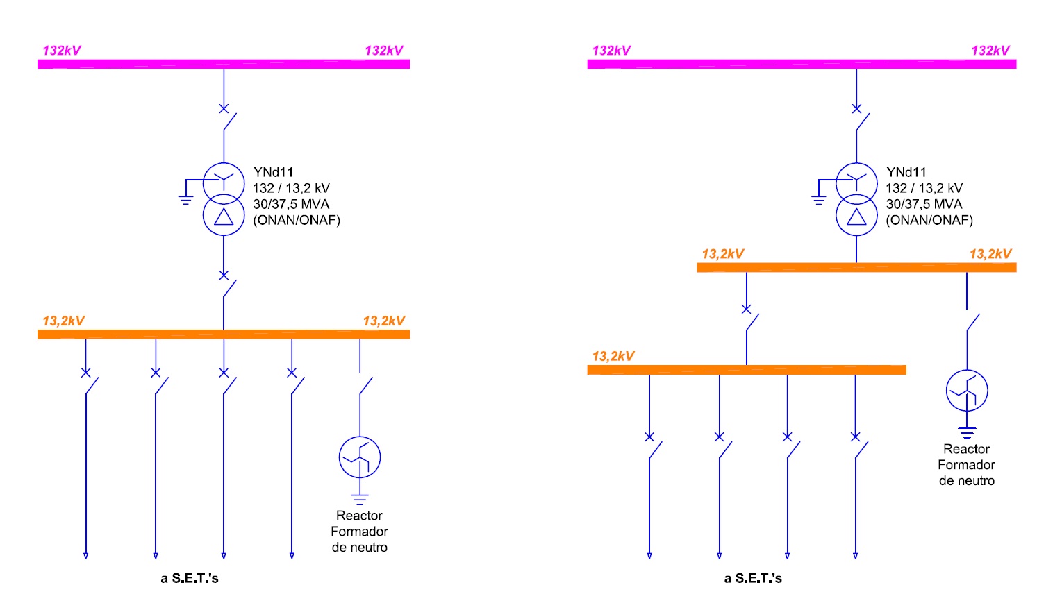

Acudo a vuestros conocimientos porque tengo una inquietud con respecto a transformadores formadores de neutro. Nuestra empresa va a comprar energía en 132kV, reduciendo a 13,2kV y distribuyendo en esta tensión. Para esto se utilizará un transformador Yd por lo que la parte de
13,2kV no tendrá un punto de referencia a tierra. Para esto se agregará un transformador de neutro.
Mi inquietud es sobre como se vincula a los bornes del transformador de potencia el transformador de neutro. Es decir, ¿este se encontrará
después del interruptor de protección del trasformador de potencia a través de un seccionador o iría en la misma barra de salida del transformador poniendo las protecciones luego? En el siguiente esquema están los modelos que indico.
http://i39.tinypic.com/1zw23dh.jpg
Espero me puedan ayudar en como sería la instalación del mismo y donde deberían ponerse los seccionadores y/o interruptores automáticos. Saludos,
Pablo
