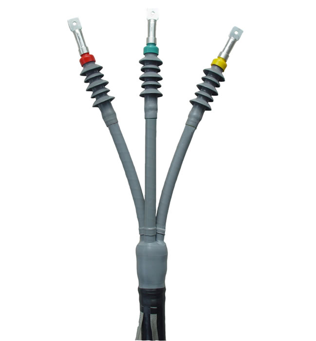

por que los aislantes tienen ese diceño
19 Sep 2012, 01:43
hola a todos, le pregunte a unos amigos porq estos aislantes tienen este diceño y me dieron varias respuestas diferentes, por loq decidí preguntar en el foro

Esas terminaciones tienen ese terminado ,por que tienen una linea de fuga acorde a el aislamiento donde se van a ir instalado.
Me explico ,la linea de fuga es mayor mientras más aletas tenga la terminación,puesto que la linea de fuga no se mide verticalmente sino que también cuenta el largo de las aletas o campanas como las llamen.
Una terminación si es para interior y en zona de poca polución valdría sin aletas o sea lisos pero si lo eliges para interperie o zonas de mucha salinidad,polucion, etc
Hay que aumentar la linea de fuga para aumentar el aislamiento para evitar fugas y dar más vida a la terminación.
Dejo un enlace para que eches un vistazo.
http://www.mayecen.com/new/cat1/3m4.pdf

...Añadiría que la lluvia tiene mucho que ver en ese diseño al hacer de "goterón", lo que impide que se cree la línea de fuga continua, como bien apuntas. No obstante en la foto me ha parecido observar que la tierra de la malla se hace con cinta "Scotch 24", cosa que no es anda aconsejable...

Los conos o terminaciones no tienen por qué trabajar de forma vertical también de forma horizontal sin que se ponga en peligro nada.
Con respecto a la malla y a la cinta , no es así.
Ese cable es denominado 3P y la protección de tierra la tiene con pletina enrollada a la semiconductora ,entonces lo que se ha hecho es que con una trenza o cable plano en forma de pletina se ha sacado para la unión con la tierra de protección que no debe de ser la de servicio-por el otro mensaje- y de esa manera se conecta a tierra , si la pantalla fuera de hilos con plegarlos hacia atrás y trenzarlos hay.
