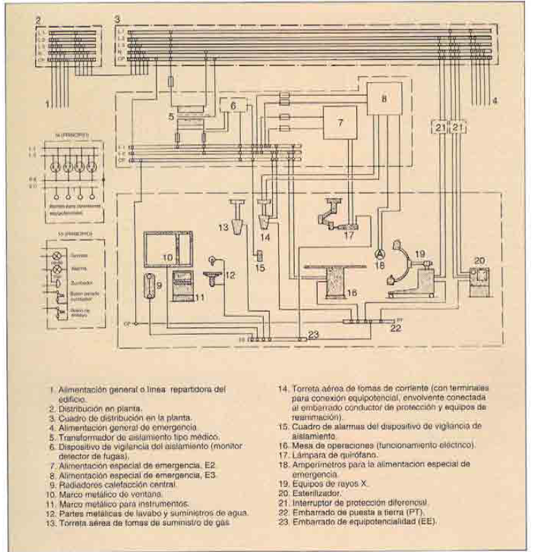

esquema tipo 2

Hola, gracias por los esquemas.
A mi lo que me sigue dando vueltas el vigilante de aislamiento. No al funcionamiento del sistema como has explicado si no el interno.
Yo creo que los activos deben estar a tierra a través de una impedancia muy grande, con un circuito encargado de medir corriente. Una circulación de corriente significaría que algo va mal.
La verdad es que el sistema IT (ya en general, no solo quirofanos) es muy interesante.
Creo que el controlador de aislamiento, si el trafo de aislamiento es monofásico, se conecta o a una fase y tierra, o a fase, neutro y tierra. Mediante un pequeño voltaje de CC inyecta una intensidad que se cierra por las capacitancias. Cualquier fallo de aislamiento hace que esa intensidad aumente y salte la alarma. Nunca he visto uno porque nunca he utilizado un IT.
