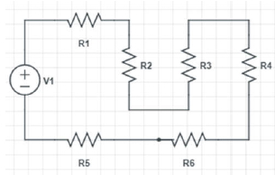

Circuito simple o malla
08 May 2016, 15:34
Hola a todos. Un gusto poder tener la oportunidad de compartir y aprender.
Soy novata en esto, por eso me disculpo si algunas cosas les suenan tan simples, pero espero me puedan entender.
Resulta que tengo este circuito que les muestro. Ahora mi duda es que considero que es un circuito en serie pero con un nodo simple, entonces quiero saber si para obtener los datos que ando buscando como Resistencia total, corriente y voltaje podría obtener resistencias equivalentes y resolverlo, lo que pasa que este problema me toca dentro de las Leyes de Kirchhoff, pero sinceramente no veo donde se puedan usar ya que considero que si redujera el circuito seria una sola malla, pero quiero estar en lo cierto, por eso necesito sus comentarios.

Todas las resistencias están en serie entre ellas, hay una única malla y no hay ningún nudo.
