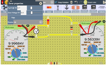

Hola, soy nuevo por aquí y necesito una ayuda con tres problemas.La respuesta correcta esta marcada pero no conozco la forma de llegar a ella.
Os dejo una fotos.
Mil Gracias

Sobre Preguna 16:
La respuesta sria 9,3V ,  Correcto?

McQueen escribió:
Sobre Preguna 16:
Creo que no. Parece que estás tomando la tensión de la fuente como el valor de pico a pico (10 V), y, para este problema en particular lo que necesitas es el valor máximo: 5 V. Teniendo en cuenta que el diodo Zener en polarización directa (con la que tiene menos caída de tensión, semiperiodo de onda positivo) se puede sustituir por una fuente de 0,7 V de polaridad inversa a la fuente del circuito, tendrías Vo = Vi (5 V) - 0,7 V = 4,3 V, en valor máximo. Bueno, a ver si he conseguido orientarte un poco.

kyleXY escribió:
McQueen escribió:
Sobre Preguna 16:
Efectivamente he tomado el valor 10V como Vi,
Gracias por la ayuda
