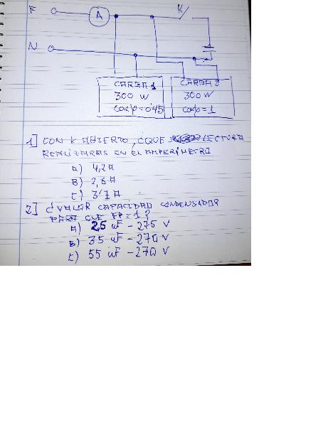

Muy buenas soy nuevo y me ayudaria mucho que me dieran la solucion a un problema. No quiero el desarrollo solo la solcuion. Al desarrollo quiero llegar yo pero necesito saber solucion y asi poder llegar a la solucion. Tension es de 230 voltios.
Gracias de ante mano.

Buenas tardes, el resultado es el siguiente:
1/ respuesta c) 3.7 A
2/ 35 µF 325 - 400 voltios

Gracias por responder pero estas seguro de ese resultado porque el mio es de 4.2 amperios y condensador de 55 microfaradios. En cuanto sepa el correcto lo pondre aquí.

Buenos días, me puedo equivocar pero estoy seguro de mis resultados.

Pues Miguel tu resultados son los correctos. Seguire por aquí por si me vuelven a surgir dudas
